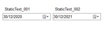

Caro,
Após uma breve avaliação, peço que por favor faça um teste:
Ao clicar no EditDataTime_001 e no EditDateTime_002 de seu programa, veja se o formato está configurado desta maneira, se não, configure-o.
permaneço a disposição

etá exatamente assim

Prezado,
Ao fazer o teste em minha maquina, está funcionando normal a data e hora.
Um detalhe: Como não tenho acesso ao seu banco de dados tive que remover o histórico e relatórios e no grupo OPC do tag usei o MPL Server.
Como mostrado na imagem acima, escolhi uma data e ela se manteve
Permaneço a disposição
