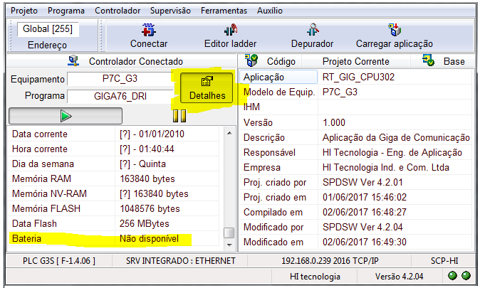

Boa Tarde preciso de uma ajuda, estou tentando deixar alguns valores de memórias inteiras M5 e M6 salvas no PLC quando acaba a energia. Estou indo na opção NVRAM na linha das memórias inteiras e deixando o offset em 0 e a quantidade em 10. Mesmo após salvar, os dados estão se perdendo. Falta algo para que essas informações não se percam?

Boa Tarde Leonardo,
As memórias NVRAM são mantidas pela bateria, verifique se a bateria do controlador está OK. Conecte-se com o controlador via SPDSW e clique em "Detalhes" e verifique se o Status da Bateria está ok:
(No meu caso, o meu Controlador está sem bateria)
Se a Bateria estiver fraca, ou sem bateria, os Dados da NVRAM não serão salvos mesmo.
Uma maneira de verificar se as memórias que você selecionou estão sendo salvas na NVRAM, é:
Porém, para que você tenha sempre os valores dessas memórias independente do status da bateria, sugerimos guardas essas memórias na flash ROM.
