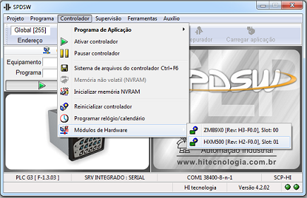

Para verificar a calibração, acesse no SPDSW: Controlador > Módulo de Hardware > HXM500, conforme ilustra figura a seguir.

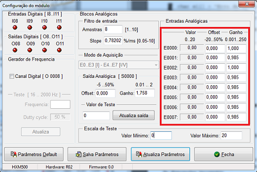

Este formulário apresenta os campos pertinentes à calibração do módulo. Cuidado ao alterar parâmetros de ganho e offset nesta tela, pois um valor indevido irá descalibrar a entrada analógica respectiva. Note que as entradas E0 a E3 não são configuráveis para tensão, sendo apenas para leituras de corrente.
Se a placa estiver calibrada para 0 a 10V, o campo offset será 0 e o ganho será próximo de 1, conforme ilustrado na figura a seguir.
Se este for o caso, apenas para teste, faça:
a) Anote o valor de ganho e offset do canal respectivo.
b) Altere o ganho para 1 e offset para 0
c) Repita o teste.
Note que esta operação permite que a faixa de leitura da entrada analógica se estenda à faixa fornecida pelos sensores e tem como objetivo testar se a leitura está funcional, sendo assim uma aproximação para teste. Caso a precisão da leitura da entrada não atenda o esperado, a entrada deverá ser calibrada com o auxílio de um padrão (ex. calibrador).
