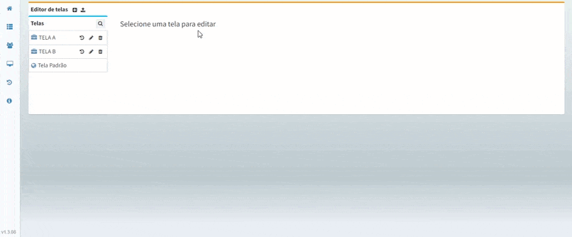

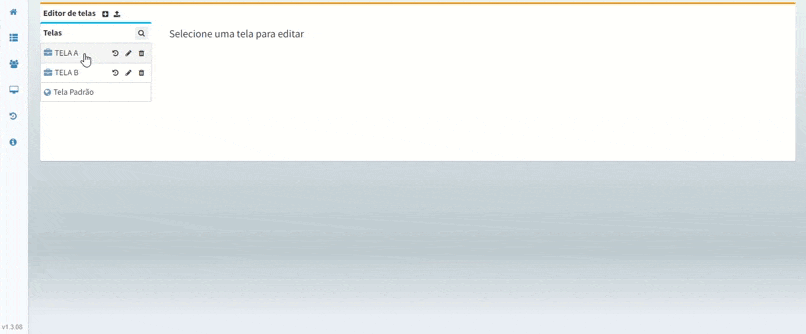

Para configurar uma ação de navegação entre telas (dashboards), é necessário que ambas tenham um painel sinótico (painel customizável), neste espaço vamos definir o objeto de tela responsável por realizar a ação, para esse exemplo utilizaremos o tipo Botão.
Posicione o objeto no painel sinótico e, com ele selecionado, acesse a aba "Eventos". Em "Novo Evento", selecione a opção "Clique" (será a partir desse comportamento que o botão realizará a ação).
Em "Selecione uma Ação", defina o grupo como "Tela" e coloque a ação como "Abrir Tela", a partir disso será apresentado um campo para selecionar a tela a partir das disponíveis.
Finalizada a configuração, publique a tela e visualize o comportamento do botão:
Naveg_Telas (2).gif (298.1 KiB) Viewed 16706 times
