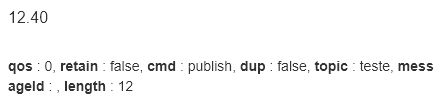

Os formatos disponíveis para publicar e subscrever tópicos em um broker MQTT envolvendo um CLP da HI Tecnologia são Raw Data ou JSON, ou seja, se outros clientes MQTT publicarem dados no broker seguindo uma das duas formatações citadas o CLP da HI Tecnologia será capaz de subscrever o tópico e receber este dado, do mesmo modo, o CLP da HI Tecnologia publicará seus dados utilizando uma das duas formatações, com isto, outros clientes MQTT conectados ao broker deverão ser capazes de interpretar os dados publicados em uma das duas formatações mencionadas.
Observe as imagens com exemplos de dados publicados em um broker MQTT por um CLP HI Tecnologia:
Formato Raw Data:
Formato Raw Data CLP.jpg (6.28 KiB) Viewed 19910 times
