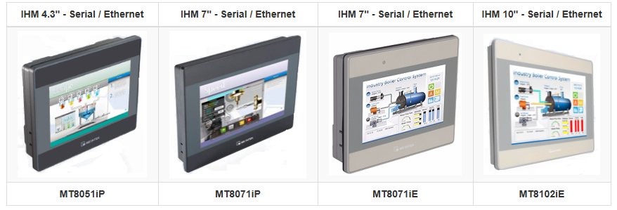

Prezado Leandro,
Este procedimento pode variar de acordo com o modelo da IHM que está sendo utilizada.
https://www.hitecnologia.com.br/produto ... -linha-mt/
Peço que nos informe o modelo da IHM que está utilizando.
No aguardo.

Boa tarde.
Conforme solicitação, segue modelo da ihm.
IHM MT8102ie (1024x600) Weintek.
Desde já agradeço.
Att. Leandro.
