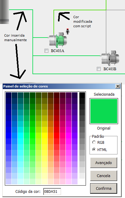

Boa tarde,
Estou executando um script de mudança de cor de objeto porém a cor apresentada é diferente da cor relacionada ao código HTML, o que fazer nesse caso ? Tentei uma leve variação de cor e mesmo assim apresentou erro novamente.
Trecho de código referente a mudança de cor:

Segue em anexo imagem para visualização do problema.
Bug em mudança de cor de objeto por script

Re: Bug em mudança de cor de objeto por script
Caro Guilherme, bom dia!
Em caso de mudança de cor via script é preciso inverter os bits.
Pois o script tem um tratamento diferente do HTML.
Tente passar a Cor desse jeito:
Invertendo os bits:
Atual = 0x0BDA51
Invertido = 0x51DA0B
Em caso de novas dúvidas, basta utilizar nosso fórum!
Invertendo os bits:
Atual = 0x0BDA51
