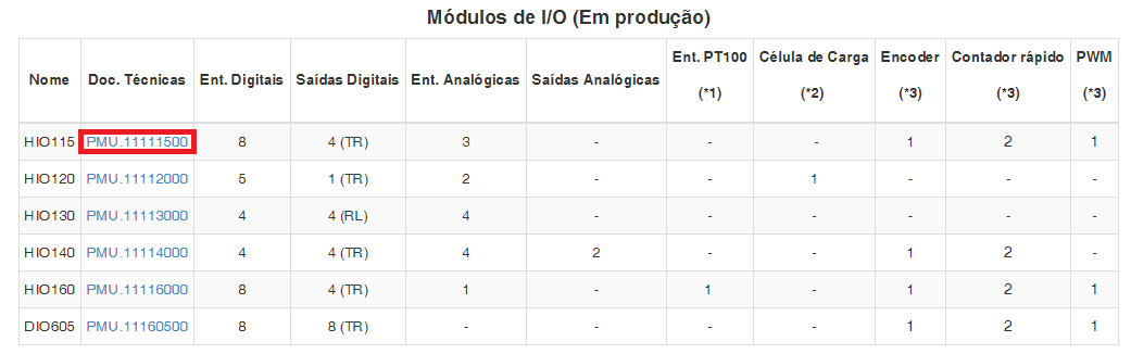

Caro Welton,
O esquema de ligações dos I/Os do seu CLP depende do modelo do controlador NEON. Verifique na lateral do equipamento qual/quais módulo(s) de I/O o seu controlador possui e você encontrará a documentação correta em nosso site, na página do NEON.
Por exemplo, se você possuir o módulo de I/O HIO115, baixe a documentação PMU.11111500:

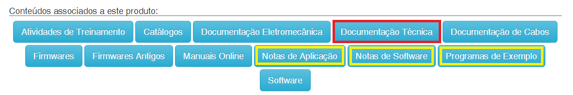

Adicionalmente, você precisará da documentação do Controlador NEON para saber as configurações de comunicação default. Ao final da página do NEON você encontrará o Manual do Usuário deste controlador, no botão "Documentação Técnica". Veja também algumas "Notas de Aplicação", "Notas de Software", "Programas de Exemplo" para auxílio na programação do controlador.
Obs: É necessário estar logado no site para baixar qualquer documentação ou software.
