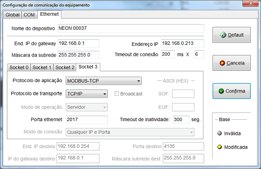

Estou testando o CLP Neon AC com uma placa HI110 para comunicação com nosso sistema SCADA.
Gostaria de saber como configura a tabela modbus ehternet do equipamento. tem algum passo a passo?

Caro Gustavo,
Para acessar a memórias do CLP via MODBUS, é necessário primeiro configurar o canal de comunicação desejado (no seu caso, a Ethernet). Esta configuração deverá ser feita pelo software SPDSW, caso não saiba conectar com o equipamento veja este link. Depois de conectado o software com o controlador, selecione no SPDSW a opção: Ferramentas > Comunicação > Configurar... > Controlador - setup de comunicação. Na aba Ethernet, configure o IP e o(s) socket(s) que deseja utilizar com o protocolo MODBUS-TCP, salve as configurações e "resete" o equipamento.
Neste cenário o seu controlador já pode ser acessado, pelo ID (default é "1"'), IP e Porta configurado anteriormente, com protocolo MODBUS-TCP no seu supervisório. Todas a variáveis do seu programa ladder estarão disponíveis em Coil e Holding Register de acordo com o remapeamento descrito nas seguintes FAQs:
