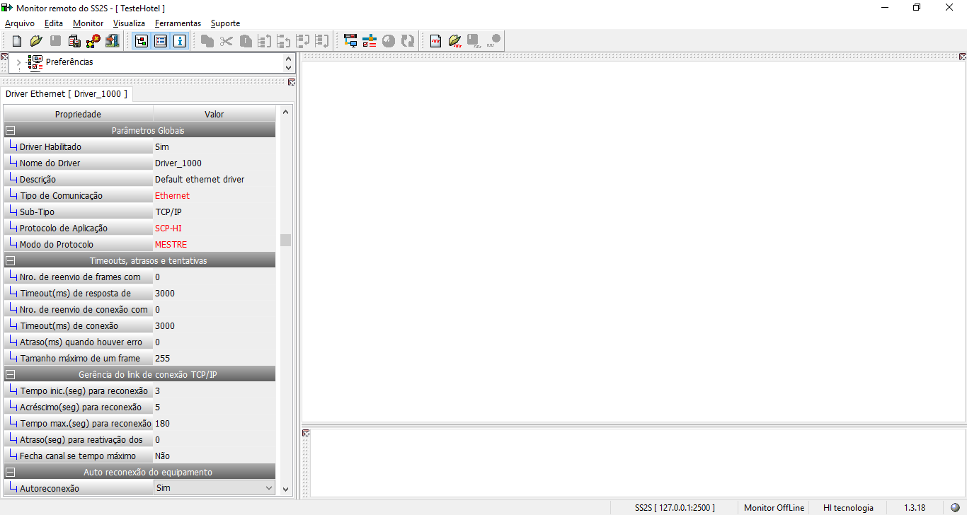

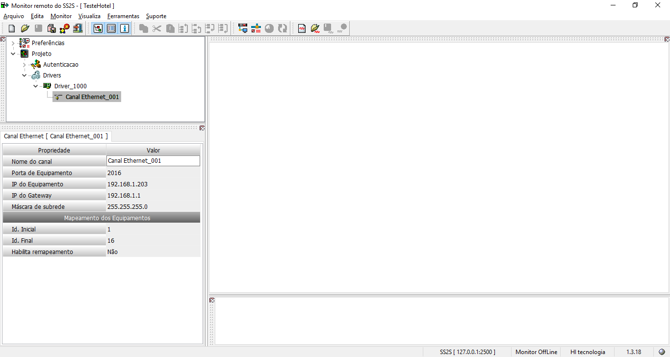

R. Estou acessando via redirecionamento de pacotes da COM1 (onde está a rede RS-485) para a porta Ethernet (onde está o computador com o supervisório).
Configurações feitas no SS2M:
