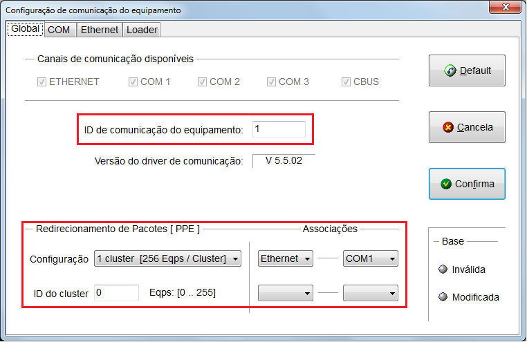

1) Primeiramente você deve configurar cada um dos equipamentos com um ID diferente. Por exemplo: O P7C com ID = 1, o primeiro NEON com ID = 2, o segundo NEON com ID = 3, o terceiro NEON com ID = 4 e assim por diante.
2) No segundo momento, você deve configurar o Redirecionamento de Pacotes (PPE) do P7C. No seu caso, o Redirecionamento de Pacotes seria 1 CLUSTER [256 eqps/cluster] e o Redirecionamento da Porta Ethernet para a Porta COM1, como mostrado na imagem abaixo.

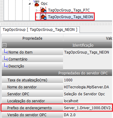

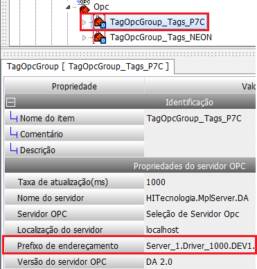

3) No terceiro momento, você deve criar no HIscada Pro, um GRUPO de TAGs OPCs para cada ID de equipamento, e configurar estes GRUPOS para acessar os IDs de cada um dos equipamentos. Veja um exemplo nas imagens abaixo.
A partir deste momento, é só criar e configurar os Tags dentro dos GRUPOS OPCs.
