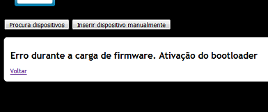

Estava atualizando o firmware do ESC e houve um erro no processo, conforme mostrado na figura a seguir:

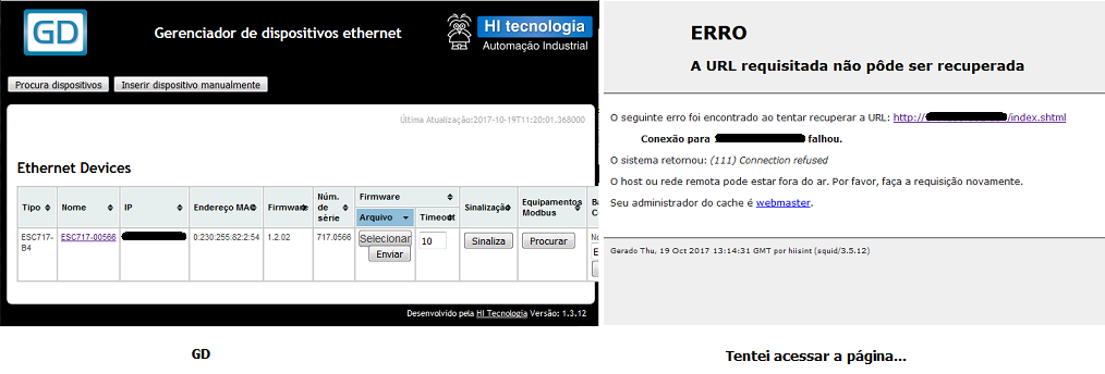

Após o erro, o ESC717 está piscando rapidamente e, apesar de conseguir listar o ESC717 no GD, não mais consigo acessar suas páginas via browser. A figura a seguir ilustra o ocorrido.
Podem me ajudar?

O ESC717 possui uma área de flash onde o firmware propriamente dito é executado, com suas funcionalidades de conversor (modo transparente ou bridge), servidor http (funcionalidade esta que permite que o browser acesse as páginas de configuração do ESC717), entre outros.
Em outra área de flash está o bootloader que é responsável pela gerência de atualização de firmware. Quando a carga de firmware é executada com sucesso, o firmware entra para ser executado.
Caso haja erro na carga do firmware, o ESC717 permanece no bootloader até que um firmware válido seja carregado. Ou seja, neste cenário não conseguimos acessar as páginas http do ESC717 pois o firmware não está ativo devido ao erro que ocorreu previamente. Neste cenário, você deve tentar recarregar o firmware.
No bootloader, o led verde do ESC717 pisca rapidamente por 1seg e depois apaga. Quando o firmware for novamente carregado, o led do ESC717 voltará a piscar normalmente, 1 vez a cada 1s.
Se necessário, clicar no botão Procurar dispositivo ou Inserir Dispositivo Manualmente (versão do GD 1.3.12 ou superior) para atualizar a lista do GD.
