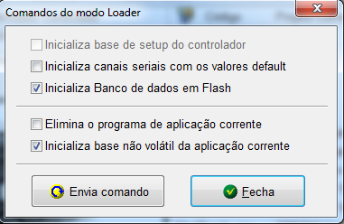

Uma solução imediata para seu problema é:
a) Colocar seu equipamento no modo loader.
b) Comunicar com o equipamento utilizando o SPDSW.
c) No SPDSW acessar: Ferramentas > Comandos do Modo Loader > Inicializa banco de dados em Flash e Inicializa base não volátil da aplicação corrente.
Isto irá zerar o banco de dados em flash e os valores da NVRAM.
