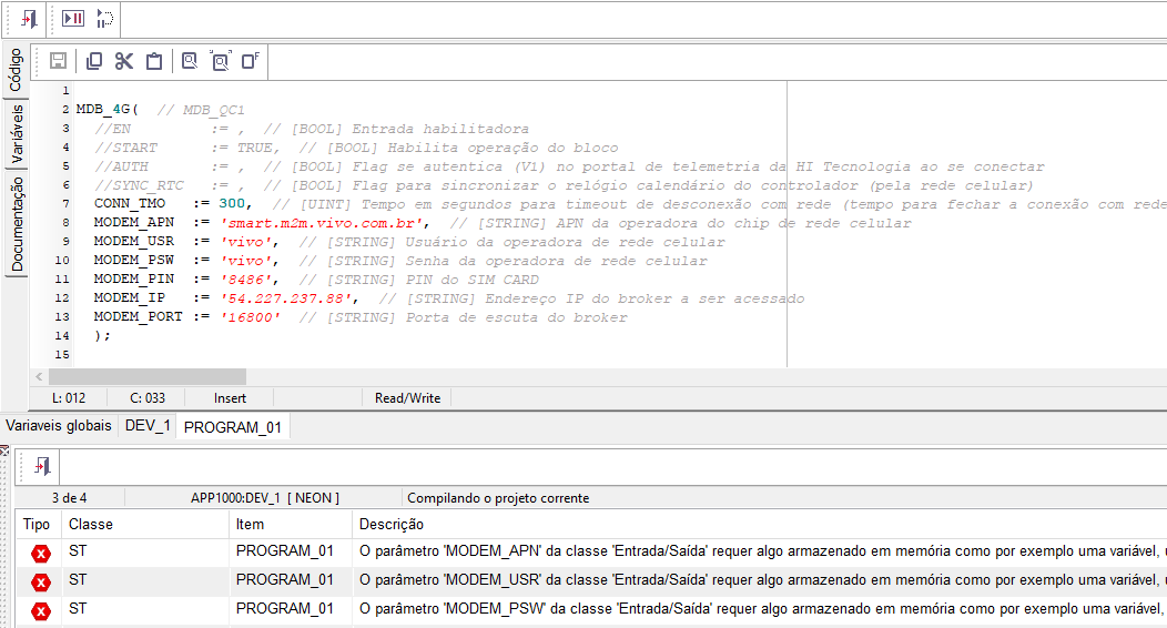

Olá, estou tentando preencher meu bloco de função que possui variáveis do tipo String diretamente igual preencho variáveis de outros tipo como por exemplo INT ou BOOL porém não estou conseguindo, o que pode ser ?

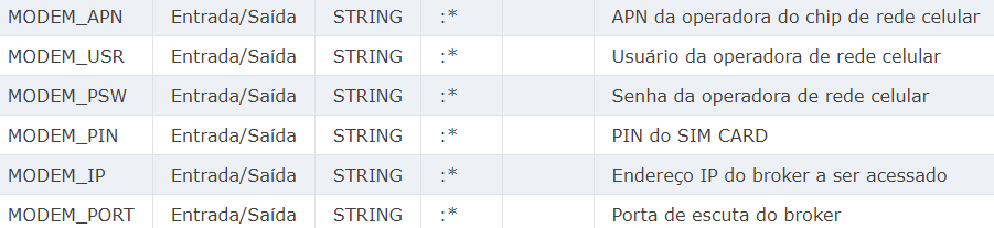

Conforme indicado no feedback do console do HIstudio, os parâmetros do bloco de função do tipo String são da classe 'Entrada/Saída' , diferente por exemplo dos parâmetros que citou do tipo INT e BOOL deste bloco que são parâmetros de classe 'Entrada', você pode verificar esta informação no Manual do HIstudio nas páginas dos respectivos blocos utilizados, por exemplo, o bloco que está utilizando pode ser acessado neste
link
Parâmetro Entrada Saida.PNG (20.37 KiB) Viewed 38262 times

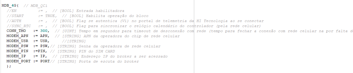

Todos os parâmetros de classe 'Entrada/Saída' devem ser preenchidos com variáveis do mesmo tipo e não com valores diretamente no parâmetro, portanto para solucionar este problema, basta criar as variáveis e atribuir no parâmetro, veja o exemplo nas imagens a seguir:
