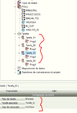

Olá, possuo uma dúvida conceitual sobre Tarefas que rodam POU's,
Eu possuo diversas Tarefas, 1 Tarefa pra cada POU diferente, todas as tarefas devem ser emuladas da Tarefa 1 ? OU a 2 deve ser emulada da 1, a 3 ser emulada da 2 e assim por diante ?
Existe alguma boa prática ou padrão ? existe algum conceito importante pra estar atento referente a isto ?

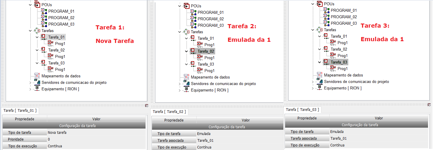

A norma IEC61131-2 não é restritiva com relação a possibilidade de rodar uma ou mais POU´s dentro de uma tarefa. Ela deixa esta decisão para o Vendor ou seja é uma decisão do fabricante (HI Tecnologia). No HIstudio (até o momento) é permitida a utilização de uma POU por tarefa, entretanto podem ser utilizadas várias tarefas em uma aplicação.
Os firmwares atuais (G5) não permitem (não tem RAM suficiente) para criação de múltiplas tarefas e por isto existe o conceito de tarefa emulada.
Portanto, para os firmwares G5 atuais, deve existir apenas uma tarefa do tipo "Nova Tarefa" associada a uma POU, as demais tarefas devem ser emuladas e associada a esta tarefa.
Sendo assim, uma tarefa emulada deve sempre estar associada a uma tarefa do tipo "Nova Tarefa".
Veja a imagem abaixo:
