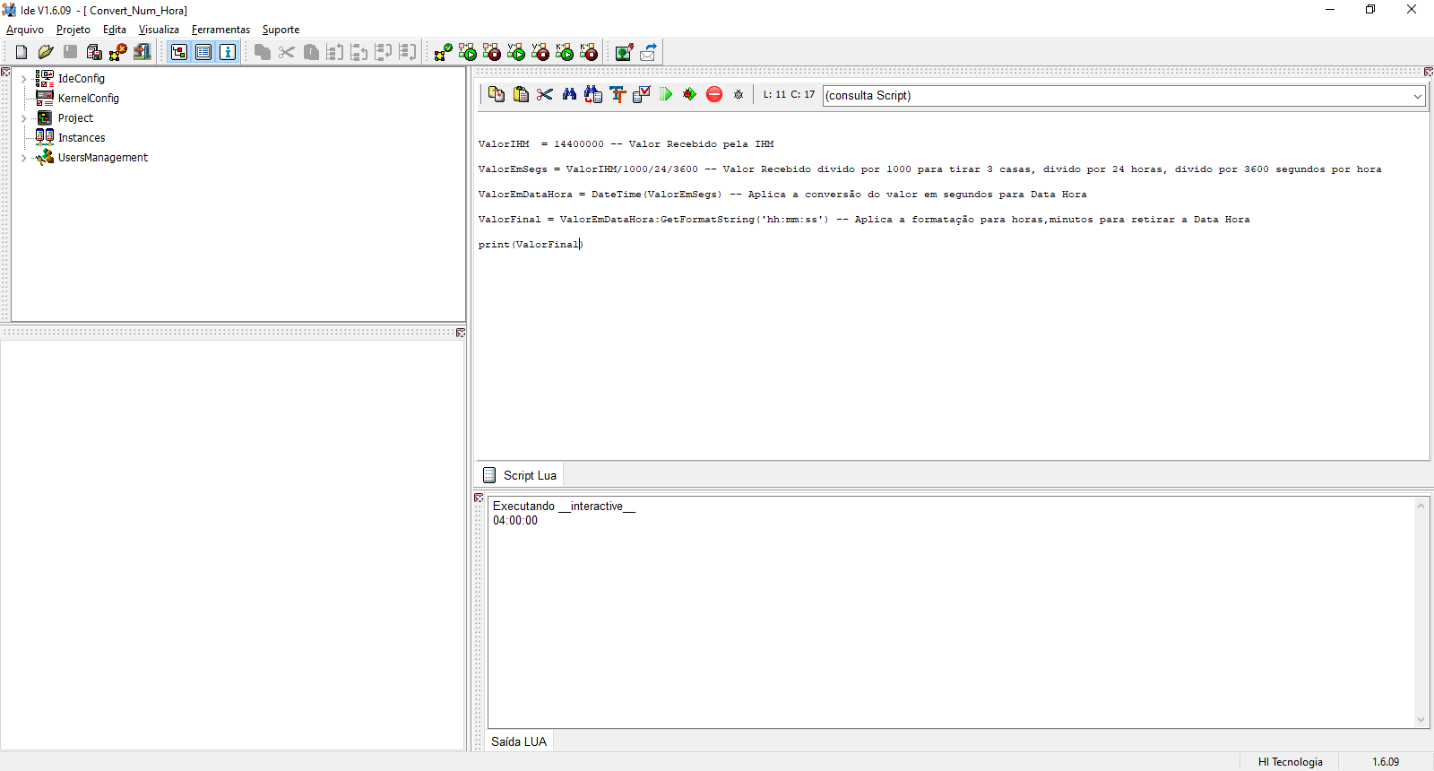

Observe abaixo o resultado realizado área de trabalho para edição de scripts LUA no IDE:
