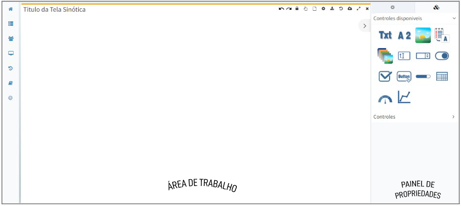

Afim de auxiliar o usuário na criação de suas telas, reunimos os principais conceitos relacionados as telas sinótica:
O que é uma Painel Sinótico?
R - O Painel sinótico é o espaço disponibilizado na criação de telas para que o usuário represente o processo monitorado, customizando a partir dos objetos disponíveis na plataforma. O painel é divido em duas partes, a área de trabalho e o menu de propriedades:
Área de Trabalho: Espaço disponibilizado pelo editor para que o usuário possa customizar o painel. Pode ser configurado a partir do Painel de Propriedades.
O que compõem a Área de Trabalho, acesse: Painel Sinótico - Área de Trabalho.
Painel de Propriedades: A partir dele é possivel configurar e customizar a área de trabalho, a partir os objetos de tela. O painel permite que os usuários configurem a parte estética além de atribuir funcionalidades. O que compõe o Painel de Propriedades, acesse: Painel Sinótico - Painel de Propriedades.
