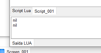

Estou com dificuldade para obter o argumento de uma TagLocal do Kernel dentro do script lua. Este script é executado no próprio evento de On Tag Change desta mesma TagLocal.

Porém desta forma está retornando erro durante a depuração do script. Como posso obter o valor do argumento neste caso?

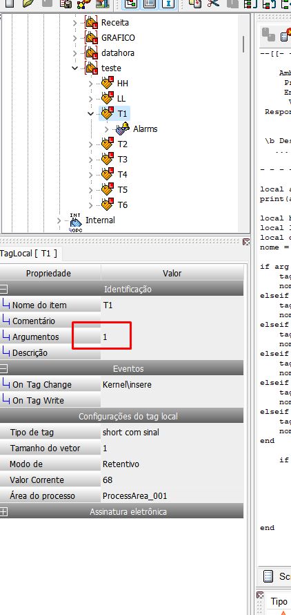

Para obter argumentos de uma tag você deve utilizar Tag.Argument. Se o seu objetivo fosse obter argumentos de objetos de tela ai sim poderia ser utilizado o Sender.Argument.
Portanto, fiz a alteração do seu código para:
Code: Select all
local arg  = tonumber(Tag.Argument)  -- O Tag.Argument obtém o conteúdo preenchido no campo Argumentos dentro de uma tag
				     -- A função tonumber() é responsável por converter o conteúdo de string para valor numérico.
print(arg)			     -- Imprime no console
Para maiores informações sobre eventos de OnTagChange e OnTagWrite, consulte a documentação.
Visualização do console após execução do script. Vemos que funcionou corretamente. Agora você pode dar prosseguimento na sua aplicação.
