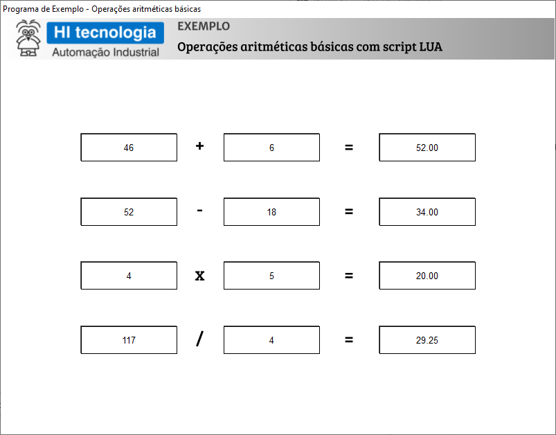

Os parâmetros dos cálculos são variáveis OPC e os resultados são atribuídos em variáveis locais do Kernel com a formatação float. Neste caso, eu optei por apresentar os valores nos objetos Display e, com isso, não permite a edição dos valores OPC... Apenas leituras. Mas, fique a vontade para escolher o objeto ideal para sua aplicação.

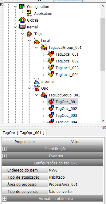

1) Declaração das 8 tags OPC que serão utilizadas como parâmetros para os cálculos:

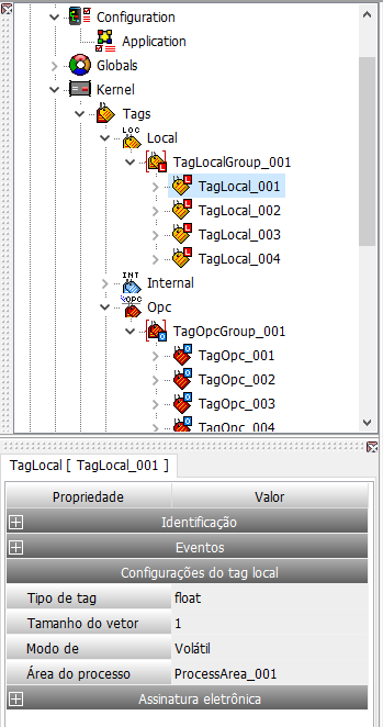

2) Declaração das 4 tags Locais que serão utilizadas para atribuir os resultados de cada operação:

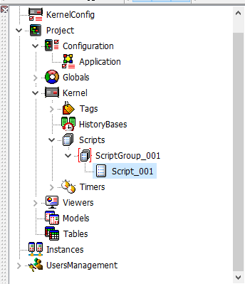

3) Em seguida, foi criado um script do kernel que será responsável por executar as operações:
O código do script é o seguinte...

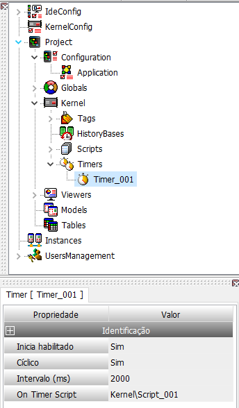

4) Em seguida, foi criado um timer cíclico que vai ficar "chamando" o script para ser executado de tempo em tempo (Ao invés de ser um timer, poderia ser através de um evento OnTagChange - Fique a vontade para modificar):
