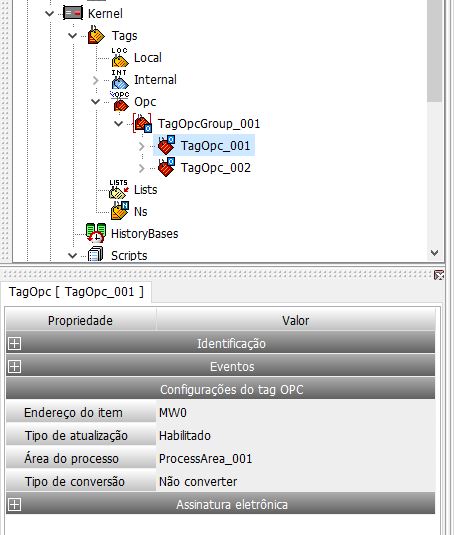

Foram declaradas 2 Tags do tipo OPC:
. TagOPC_001 -> MW0
. TagOPC_002 -> MW1

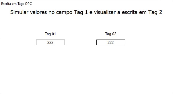

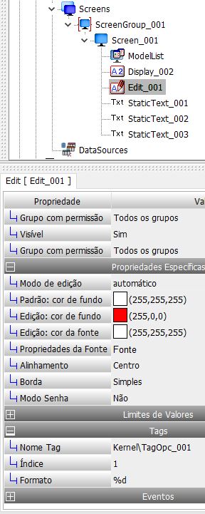

Utilizado um objeto do tipo Edit para escrever/simular valores no TagOpc_001 e um outro objeto do tipo Display apenas para visualizar a escrita feita no TagOpc_002.

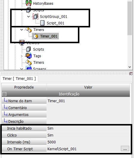

Criar um Timer dentro de Kernel:
. Cíclico = Sim
. Intervalo = 5000 ms (Tempo pode ser alterado de acordo com a necessidade de cada projeto).
. On Timer Script: Associar o Script do Kernel que contem o código descrito anteriormente.
