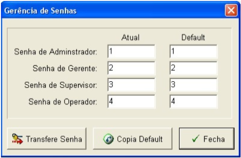

Bom dia,
Queria tirar umas dúvidas a respeito de senhas de acesso. Olhando o help, vi que existe senha Administrador, Gerente, Supervisor e Operador.
Uma das dúvidas que tenho é:
Por exemplo : Tem como num nível de Administrador, ter algum outro lugar que possa ser cadastrado mais senhas de administrador, ou , cada nível de acesso só é possível uma única senha conforme aparece na imagem do help?
Segunda dúvida:
Terceira dúvida:
Por exemplo, um administrador acessa a todos os níveis, ou ele apenas está restrito a categoria administrador?
Obrigado pela atenção.

Prezado, bom dia!
Quantas senhas por nível de usuário é possível?
R: É possível configurar apenas uma única senha de acesso para cada nível (Administrador, Gerente, Supervisor e Operador).
Administrador é o nível mais alto?Ou seja, Administrador Nivel mais alto, depois gerente, depois supervisor e por último operador.
R: Sim. As senhas seguem um modelo de hierarquia, onde o nível Administrador tem acesso total a todos os níveis inferiores. Mas, não vale a recíproca. Ou seja, os níveis inferiores não acessam níveis superiores de senha.
Utilizando uma senha de nível mais alto, ele acessa (a tela ou comando) níveis inferiores? Ou cada nível de acesso é restrito ao seu grupo?
R: Sim. Conforme explicado anteriormente, os níveis mais altos acessam níveis inferiores. Não, não é restrito ao único grupo.
