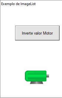

Para estes 2 exemplos, foi desenvolvida uma tela bem simples(conforme imagem abaixo) apenas realizar as configurações e procedimentos para ImageList.
Exemplo 1
O objetivo deste exemplo 1, é utilizar o objeto ImageList, onde iremos alterar a imagem de acordo com o valor de um respectivo Tag Local.
No caso, Quando clicamos no botão "Inverte valor do Motor" as imagens irão alternar entre: Motores Verde(TRUE) e Vermelho(FALSE).

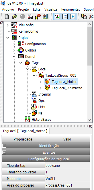

1.1. Configuração do Tag Local que está associado ao Botão "Inverte valor do Motor".

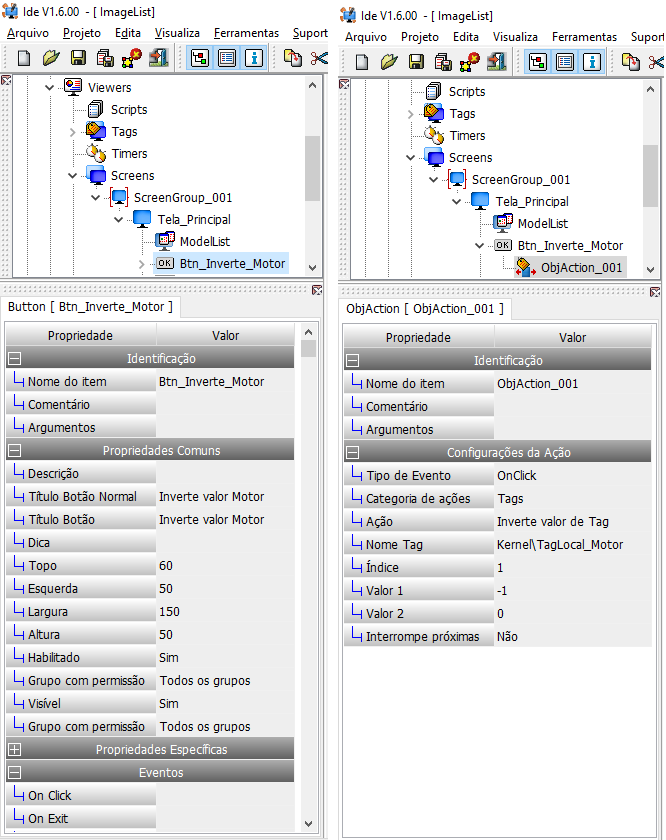

1.2. Criar um objeto Botão e em seguida, associar um evento a este Botão.
- O tipo de evento no ObjAction_001 deve ser OnClick
- Categoria de ações como Tags
- Ação como Inverte valor de Tag
- Nome Tag, informar o caminho do respectivo Tag (Neste caso Kernel.Tags.Local.TagLocalGroup_001.TagLocal_Motor).
- Valor 1 = -1(TRUE)
- Valor 2 = 0(FALSE)

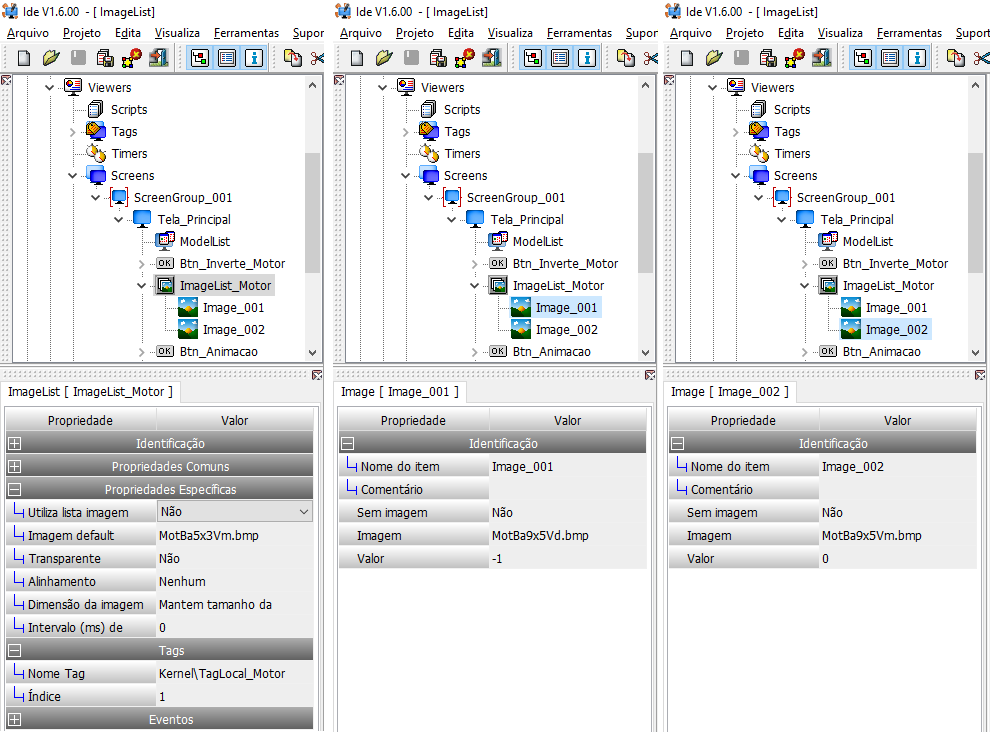

1.3. Criar um objeto ImageList e adicionar os itens Image
- Em ImageList devemos associar um Tag (Neste caso Kernel.Tags.Local.TagLocalGroup_001.TagLocal_Motor)
. - Em Image_001 associar o arquivo de imagem e o valor(neste exemplo foi associado o valor -1 para "chamar" o motor verde).
. - Em Image_002 associar o arquivo de imagem e o valor(neste exemplo foi associado o valor 0 para chamar o motor vermelho).
1.4. Testando...
- Ativar a aplicação "Kernel e Viewer" em modo depuração.
Sempre que realizado um click no botão "Inverte valor do motor" as imagens irão se alterar. Ou seja o motor ficará alternando entre as cores verde e vermelho.
Fim do Exemplo 1

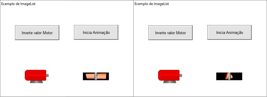

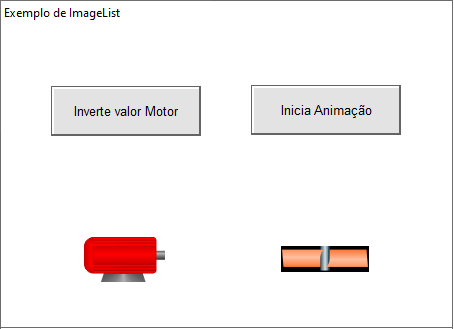

Exemplo 2
O objetivo deste exemplo é detalhar o procedimento para criar uma animação utilizando um conjunto de imagens, através do recurso de ImageList

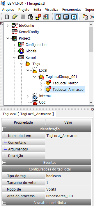

2.1. Configuração do Tag Local que está associado ao Botão "Inicia Animação".

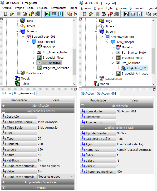

2.2. Criar um objeto Botão e em seguida, associar um evento a este Botão.
- Nome Tag, informar o caminho do respectivo Tag (Neste caso Kernel.Tags.Local.TagLocalGroup_001.TagLocal_Animacao).

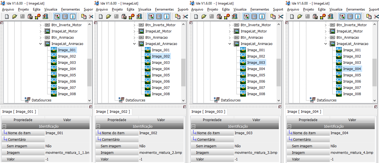

2.3. Criar um objeto ImageList e adicionar os itens Image (Neste caso, a animação será composta por 8 imagens).
- Em ImageList devemos associar um Tag (Neste caso Kernel.Tags.Local.TagLocalGroup_001.TagLocal_Animacao)
. - Em Image_001, selecionamos a 1º imagem da animação (No caso deste exemplo, o arquivo é movimento_mistura_1.bmp).
. - Em Image_002, selecionamos a 2º imagem da animação (No caso deste exemplo, o arquivo é movimento_mistura_2.bmp).
. - E assim por diante ...
. - Em Image_008, selecionamos a 8º imagem da animação (No caso deste exemplo, o arquivo é movimento_mistura_8.bmp)
2.4 Testando...
Ao clicar no botão "Inicia Animação" será iniciado a animação. As imagens ficarão se alterando de acordo com o tempo definido no objeto ImageList (Neste caso 100ms).
Fim do Exemplo 2
