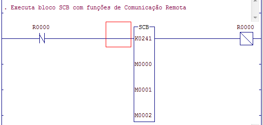

Programei o CLP conforme a figura abaixo:
Executando o programa e ativando a chave R000, passo a visualizar o dump das variáveis:
1. X0 está limpo enquanto nenhum cartão RFID é passado no leitor.
2. Quando o cartão é passado, a transmissão do texto é feita corretamente para X0.
3. No entanto, a partir do momento que X0 recebeu dados, ela não pode mais ser atualizada. Se eu passar cartoes diferentes na sequencia, X0 não é atualizado, mantendo sempre o valor recebido na primeira leitura. Parece-me que o valor inscrito na string ficou emperrado ali.
4. Uma curiosidade, a chave R000 pode ser ativada e desativada, mas R0001 não muda mais de estado. Para eu poder fazer a leitura de um cartão diferente, preciso reiniciar o programa.
Pergunta: A String X0 não deveria receber um novo valor cada vez que eu passe um cartão diferente? Por que isto pode estar acontecendo?

> Isto está acontecendo porque você não está "resetando" o Bloco de Leitura SCB. Você utilizou o código do programa de exemplo, correto? Neste exemplo o usuário precisa desativar e ativar manualmente o contato R0 para fazer a uma nova leitura. Isto é necessário porque o bloco SCB funciona quando é detectada uma transição de subida na entrada do bloco e a entrada deve ficar ativa até a saída indicar fim de execução. Para executar novamente, uma nova transição de subida na entrada é necessária.

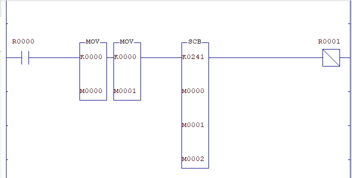

Uma boa estratégia é você deixar o bloco sempre habilitado e todas as vezes que o CLP receber a string o bloco é "resetado". Veja o código a seguir:

Fabuloso!!! Deu certo!
Muito obrigado!
