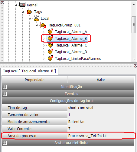

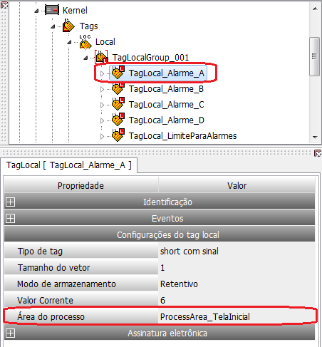

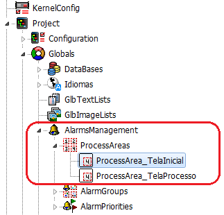

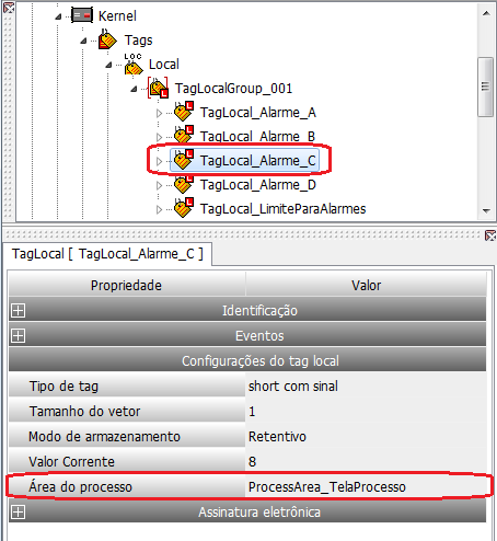

1) - Primeiramente foram criadas duas ProcessAreas na aplicação, como mostrado na imagem abaixo.
2) - No segundo momento, as Tags Locais do kernel TagLocal_Alarme_A e TagLocal_Alarme_B foram configuradas para a área de processo ProcessArea_TelaInicial. E as Tags Locais do kernel TagLocal_Alarme_C e TagLocal_Alarme_D foram configuradas para a área de processo ProcessArea_TelaProcesso. Como mostrado nas imagens abaixo.

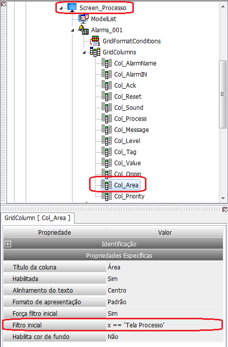

3) - Em um terceiro momento, foi configurado um FILTRO, através de uma expressão lógica, nos objetos GRID de Alarme de cada uma das telas. No objeto GRID de Alarmes da Tela INICIAL, o filtro foi realizado como mostrado na imagem abaixo.
E no objeto GRID de Alarmes da Tela PROCESSO, o filtro foi realizado como mostrado na imagem abaixo.
Desta forma, quando a aplicação for executada, no Grid de Alarmes da Tela Inicial só irão ser apresentados os alarmes das Tags TagLocal_Alarme_A e TagLocal_Alarme_B. Já na Tela PROCESSO, só irão ser apresentados os alarmes das Tags TagLocal_Alarme_C e TagLocal_Alarme_D.
