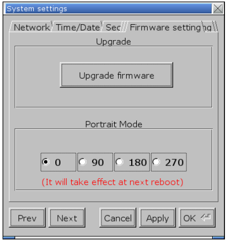

Para alterar o modo de exibição da IHM, entrar no setup, pelo botão de manutenção da IHM (seta no canto direito inferior).
Nas configurações de Setup, entrar com a senha “111111”, ir até a aba OS setting ou Firmware setting, dependendo do modelo de sua IHM, e conferir o ângulo de exibição. Deve estar em 0, como na foto anexo. Caso seja necessário, por lá é possível rotacionar o ângulo conforme desejado.
