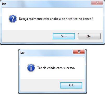

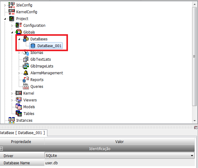

. Você precisa criar o banco de dados, pelo databases como na figura abaixo.

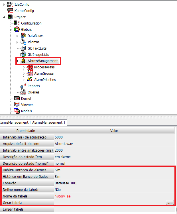

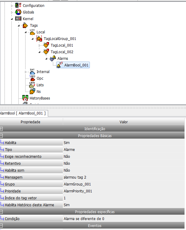

. Depois, vá em AlarmManagement, habilite o histórico e a criação da tabela de alarmes.

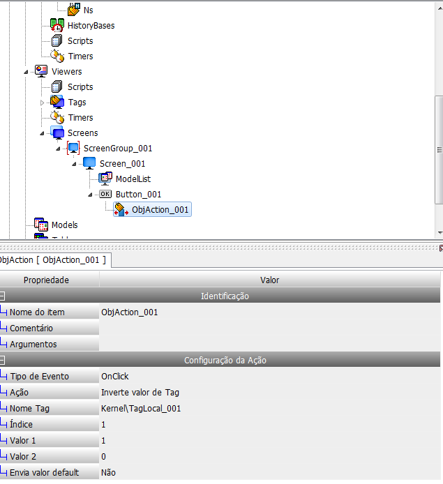

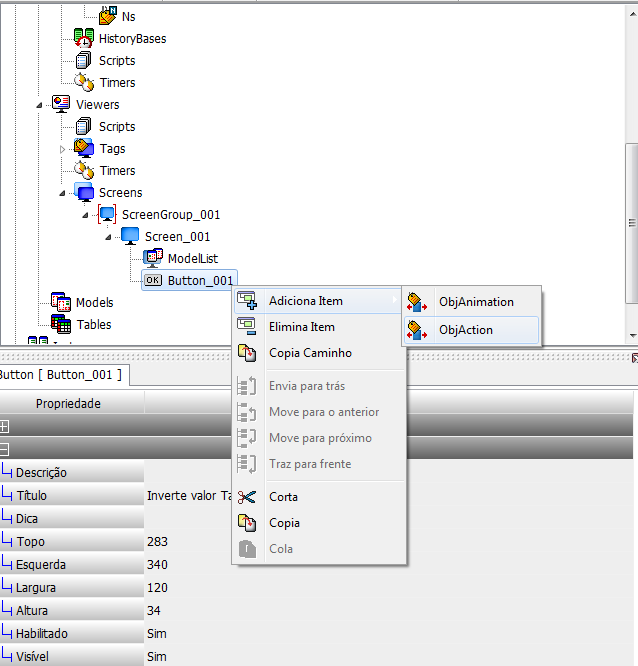

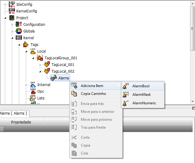

. Depois cria os alarmes (no exemplo usado foi criado 2 Tags Locais somente para ter alarmes). Para o exemplo, foi criado 2 botões para inverter os valores dos Tags para criar alarmes.
07_criacao_obj_action.png[/attachment . É criado a Query [attachment=5]08_Query.png

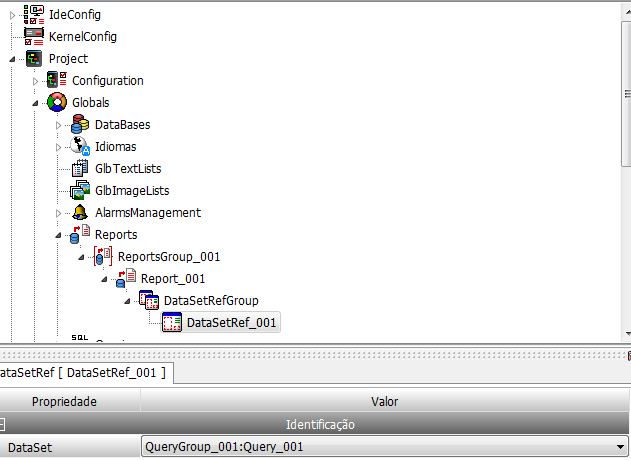

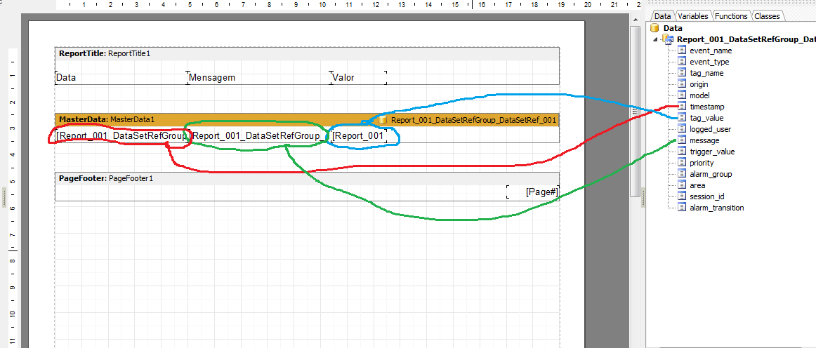

. Após isso é colocada a Query no dataset

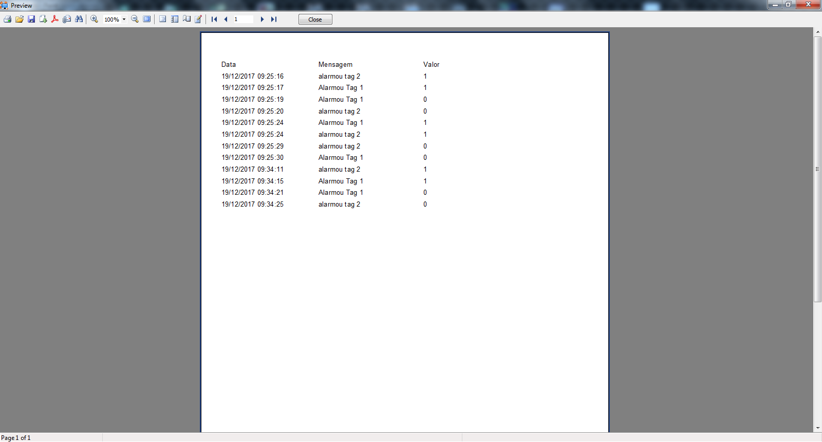

. É criado o report

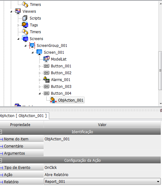

. Foi criado o botão para abrir o relatório.
