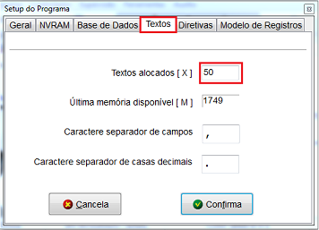

Para utilização das strings (variáveis do tipo X) nos CLPs HI é necessário configurar em: Programa > Setup de Programa > Textos > Textos alocados [X] o número de strings que serão utilizadas na aplicação.
Note que ao configurar o número de strings, o número da última M diminui. Isto ocorre porque as variáveis strings são mapeadas nas memórias M (16 bits) de mais alto índice (cuidado com isso!). Cada variável string ocupa o espaço de 25 memórias M, sendo que primeiro byte é tamanho, 48 bytes de dados e um fim de string.
