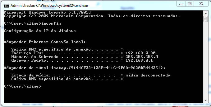

Tenho um plc NEON e não estou conseguindo fazer a comunicação com o pc via cabo de Internet .

Para verificar seu IP, abra o prompt de comando (ou digitar cmd na barra de pesquisa), digitar em seu interior: ipconfig. Os valores de IP e Gateway estarão apresentados em uma tela similar a apresentada a seguir.
Note que para o equipamento estar na mesma faixa de IP os três primeiros conjuntos de números deve coincidir (no caso do NEON, a faixa de IP é a 192.168.0.XXX). Caso não esteja, você possui duas opções:
