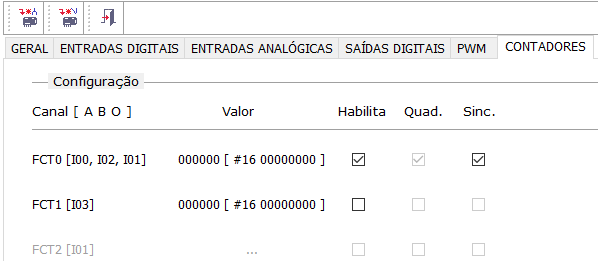

Olá, estou com um problema envolvendo uma configuração do meu RION, quando eu configuro as entradas digitais para trabalhar com Encoder e Contador rápido o equipamento entra e em falha e eu não consigo descarregar o programa, o que pode ser ?
Configuração RION.PNG (8.38 KiB) Viewed 17790 times

Olá Prezado,
Conforme indicado nos manuais dos módulos de I/O como por exemplo DIO605, no equipamento RION não é possível trabalhar com Encoder e Contador rápido simultaneamente, ou seja, você precisa escolher um dos recursos que deseja trabalhar, caso precise dos dois recursos simultaneamente o modelo ideal de equipamento para sua aplicação seria o CLP NEON, veja imagens abaixo:
Manual DIO605.PNG (9.15 KiB) Viewed 17790 times
Config RION.PNG (8.13 KiB) Viewed 17790 times
