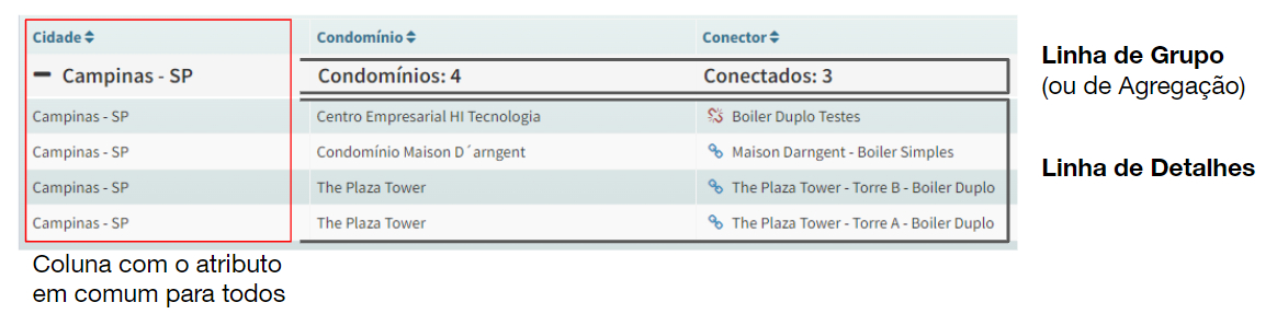

O recurso possibilita que o usuário possa organizar os recursos cadastráveis do Portal de Telemetria a partir de um atributo compartilhado por todos.
a linha da tabela que contém a agregação pode exibir algumas estatísticas do grupo de conectores/dispositivos agrupados, como quantidades, alarmes e status de conexão do grupo como um todo. Chamamos essa linha da tabela de Linha do Grupo.
Ao selecionar e expandir a linha do Grupo (linha de agregação) na tabela, são exibidos os conectores/dispositivos que foram agrupados e é possível acessar o dashboard dos mesmos conforme o funcionamento da tabela padrão. Chamamos essas linhas da tabela de Linhas de Detalhes do grupo."

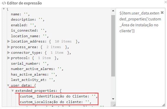

Campos Customizados
"Se o contrato do usuário possui Campos Customizados definidos e estes estão sendo utilizados nos conectores, é possivel utiliza-los em conjunto com a agregação"
Para encontrar, clique em editar a expressão (Ícone do Lápis) e selecione conforme apresentado abaixo:
- Grupo - Expressões:
"posso colocar somente um texto indicando o que esse campo trará - ex: Setores"
- Detalhes - Expressões:
Code: Select all
${item.user_data.extended_properties['custom_Área de Instalação no cliente']}
