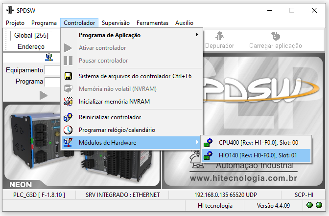

> Para configurar o recurso acesse: Controlador >> Módulos de hardware >> [Acesse o respectivo módulo de IO que será configurado] (No meu caso estou utilizando um NEON com HIO140).

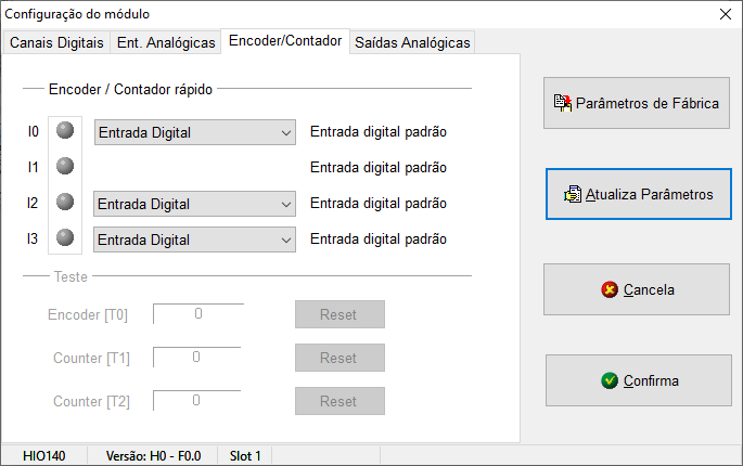

> Abrirá uma nova tela com as configurações de IO do CLP. Acesse a aba Encoder/contador rápido.

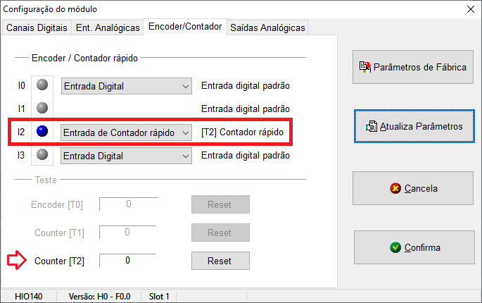

> Temos algumas entradas digitais que podem ser configuradas para operar como encoder ou contador rápido. No meu caso vou definir que a entrada I02 será utilizada como contador rápido.
> Note que após configurar a I02 foi apresentado um identificador do canal de contador rápido "[T2]". Vamos utiliza-lo dentro do programa ladder.

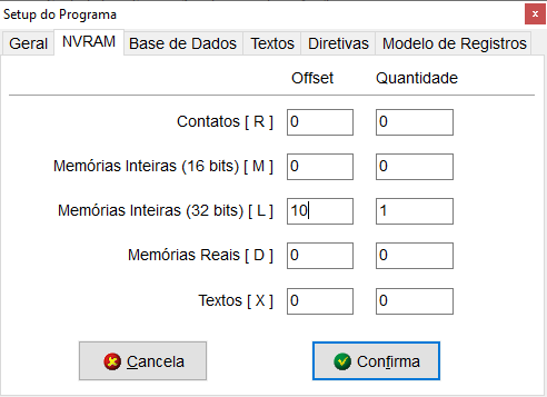

2) Configurar a memória NVRAM

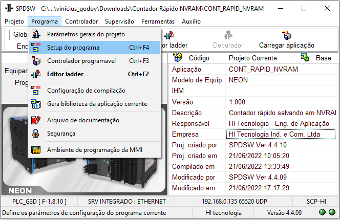

> Esta configuração está salva no arquivo do programa. Você pode adaptar de acordo com a sua aplicação.
> Neste programa de exemplo foi definido apenas a memória L10 como sendo uma memória não volátil (memória que depende de uma bateria no core processador para manter os valores quando o CLP é desligado).
> Para configurar acesse: Programa >> Setup do programa.
> Abrirá uma tela Setup do programa. Acesse a aba NVRAM.
> Basta definir um offset (memória inicial que será mantida em NVRAM) e a quantidade.

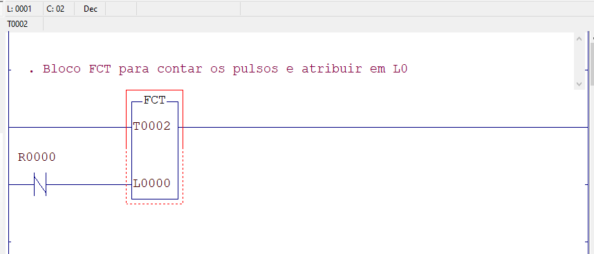

1) Bloco FCT
> Este bloco permite o acesso via programa ladder aos valores das interfaces de encoder e contador rápido. Para mais informações acesse a documentação do bloco.

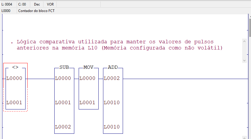

2) Lógica para incrementar os valores do contador
> A idéia é a seguinte... Se a memória L0 está diferente de L1 significa que foram identificados pulsos na entrada digital do controlador. Portanto, pegamos a diferença deste valor e atribuímos na memória L2 (L0 - L1 = L2). Na sequência o valor de L2 é somado no contador L10 configurado na memória NVRAM (L10 + L2 = L10).

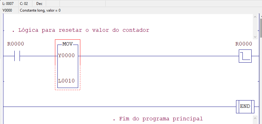

3) Função para reset do valor do contador
> Exemplo de um simples recurso para resetar os valores do contador.
