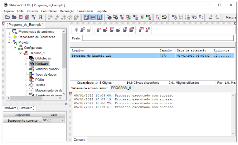

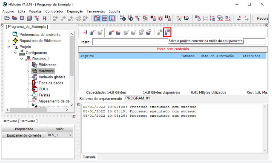

3) Clicar em Ferramentas >> Sistema de arquivo >> Salva o projeto corrente na mídia do equipamento.
4) O programa de aplicação será salvo, em forma de backup, no Sistema de Arquivos do controlador.
Após realizar os procedimentos descritos acima, o backup deste respectivo projeto poderá ser feito a qualquer momento. Ou seja, a partir de agora, será possível extrair o projeto que está rodando no CLP e abri-lo na interface de programação.

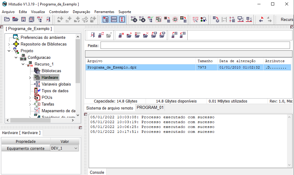

1) Clicar em Ferramentas >> Sistema de arquivo

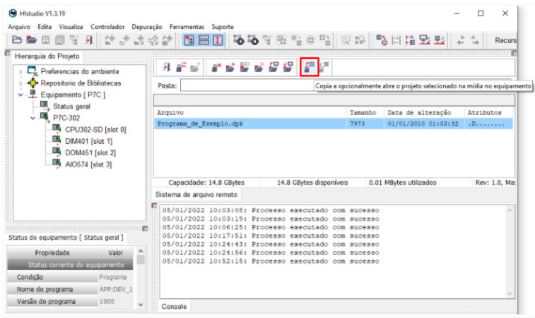

2) Selecionar o projeto que deseja e clicar em >> Copia e opcionalmente abre o projeto selecionado na mídia do equipamento.

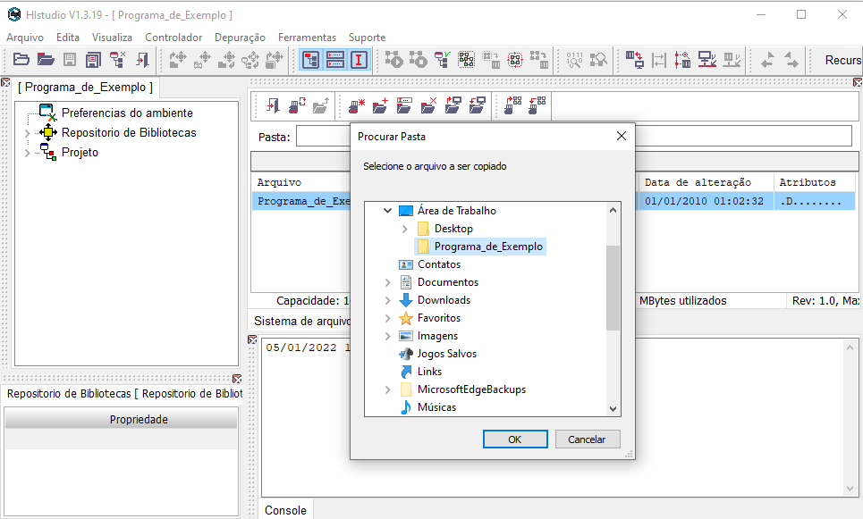

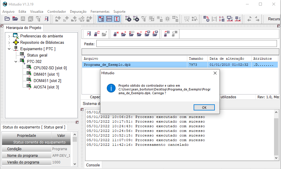

3) Será aberta uma interface, solicitando o local que você deseja salvar os arquivos: 4) Após selecionar o local que irá salvar os arquivos e clicar em OK, uma pasta será criada e adicionalmente o ambiente HIstudio irá perguntar se você deseja abrir o programa, caso opte por abrir o arquivo, clicar em “ OK “ , caso não queira abrir o projeto agora, clicar no “ X “ para fechar.
Pronto! O backup foi feito com sucesso!
