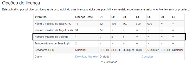

As questões ficariam quanto a quantidade máxima de operadores simultâneos
A quantidade máxima de operadores simultâneos tem relação com o número máximo de Viewers, que vai de acordo com a licença do HIscada Pro (de acordo com a imagem abaixo).
