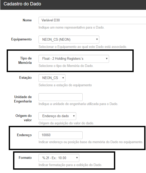

As configurações de cadastro do dado, no Portal de Telemetria, será realizada da seguinte forma:
Para exemplo, foi feito o cadastro da memória D30:
Endereço D30 = 10000 + (30 * 2) = 10060
