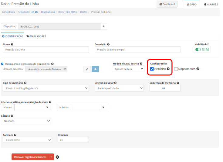

> Para habilitar o histórico do dado é necessário editar o respectivo Tag que deseja e configurá-lo como apresentado abaixo:
Habilita Histórico.PNG (64.41 KiB) Viewed 15278 times
