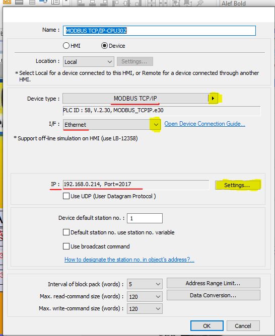

Estou tentando estabelecer comunicação entre o CLP NEON e a IHM MT8071iP. Preciso saber qual o tipo de CLP seleciono na lista do ambiente de programação da IHM. Acessei o seguinte caminho:
System Parameters>Device>New>PLC type...
Em PLC type não sei qual modelo escolher na lista.
No aguardo, agradeço pelo suporte técnico.

Para estabelecer a conexão basta você escolher o protocolo que esta usando, canal de comunicação e colocar o IP e porta (caso ethernet) ou COM (caso RS-232) de seu NEON.
Como neste exemplo, no qual uso o protocolo MODBUS, via ethernet para comunicar com meu NEON(IP e porta especificados)
Caso necessite de mais informações, permanecemos a disposição.

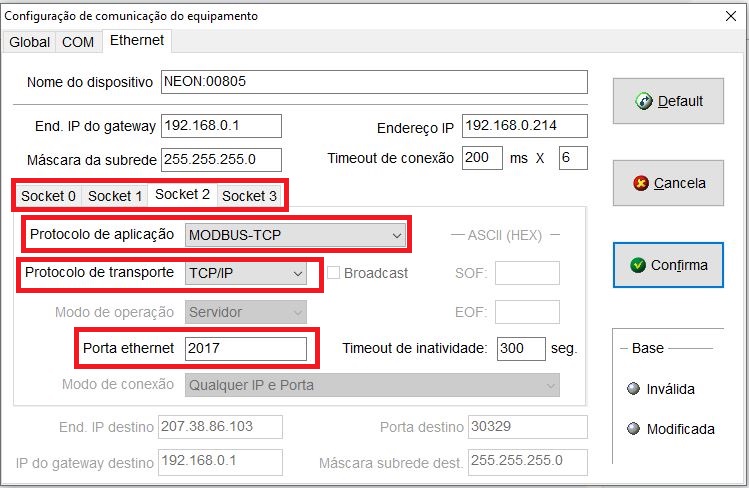

Para complementar as configurações do CLP, abra o SPDSW e conecte com seu equipamento. Ao apertar Ctrl + F10 configure conforme a imagem:
Obs: Atente-se que há 3 sockets e, se e algum deles estiver configurado com protocolos diferentes, as portas não podem ser iguais.
