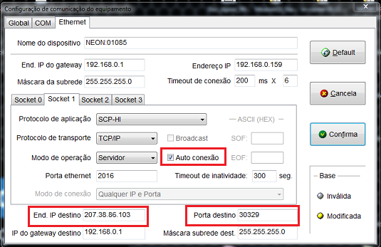

Procurei a resposta em toda a documentação sobre a configuração TCP dos CLPs mas não consegui encontrar. Verifiquei em algum lugar do forum que posso configurar 3 soquetes ethernet como servidores ou 1 como cliente. Mas para que serve e como funciona a AUTO-CONEXÃO? (disponível no soquete 1).

A opção de Auto Conexão do Socket 1 permite que o CLP HI (NEON, P7C, RION+) abra conexão com um equipamento com IP e porta configurados nos campos "IP destino" e "Porta destino". A tentativa de abertura de conexão ocorre assim que o equipamento liga e, caso não consiga abrir conexão, o CLP realiza nova tentativa a cada 15 segundos.
Um exemplo de aplicação para a Autoconexão é o Portal de Telemetria da HI. Para acesso ao Portal, quem abre a conexão é o equipamento e o Portal realiza a autenticação. Assim, basta configurar no CLP o IP e Porta do Portal e deixar o Socket como Autoconexão.

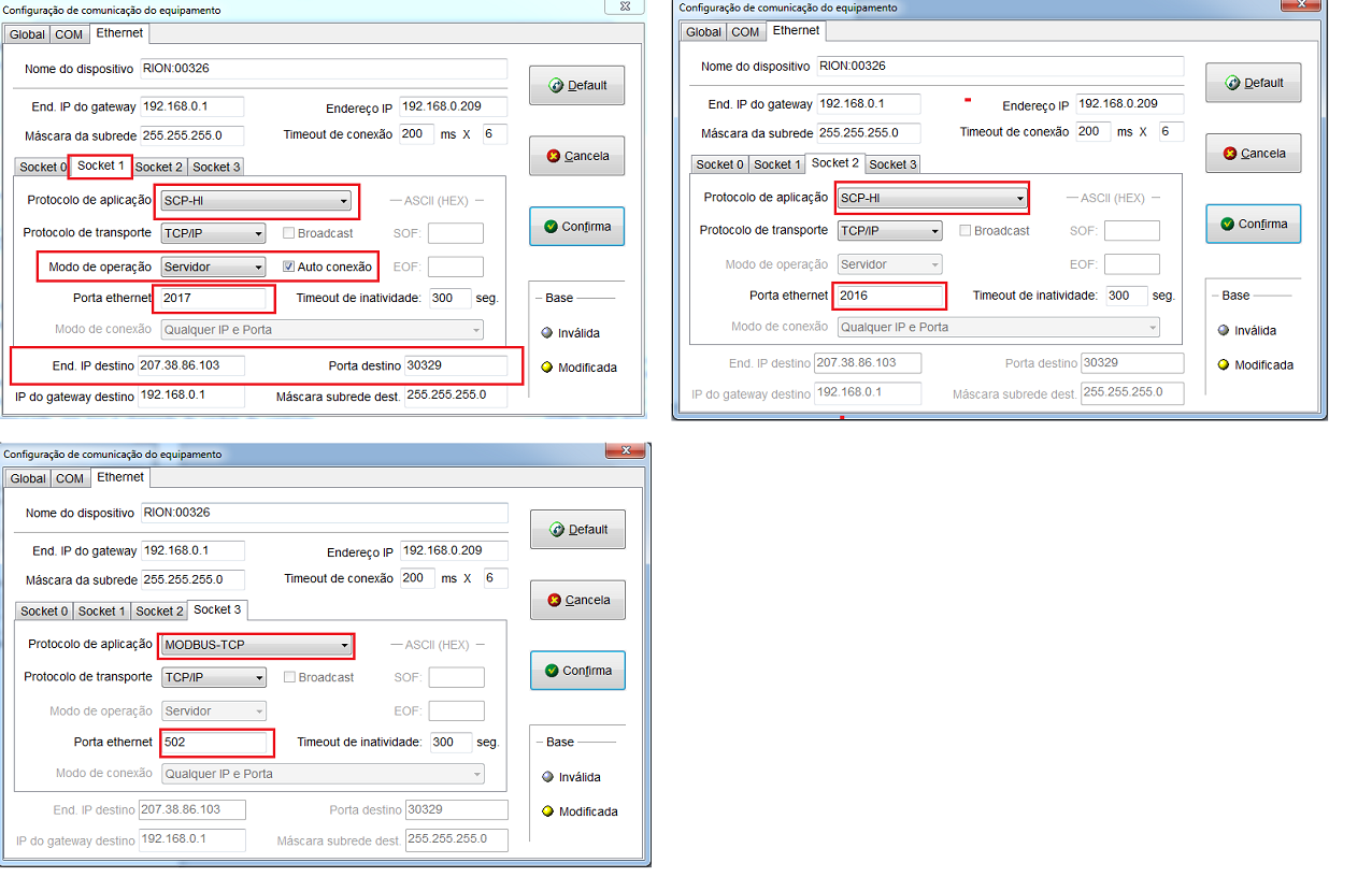

No caso do Portal de Telemetria, o socket 1 abre a conexão mas quem é o cliente da conexão é o Portal de Telemetria, ou seja, é o Portal que autentica o equipamento e que faz solicitações de leitura e escrita. Utilizar o bloco SCB de comunicação Remota neste cenário gera um conflito de pacotes. Por isso, no caso do Portal de Telemetria, faz sentido o contexto de socket servidor com autoconexão, pois o socket 1 apenas abre a conexão para que o cliente - o Portal - faça as solicitações necessárias. No caso que o CLP sempre envia dados via bloco SCB, o contexto é o CLP abrir a conexão e ser o cliente da conexão. Para utilizar o bloco SCB de comunicação remota para se conectar em apenas um equipamento remoto, configure como cliente com auto-conexão que ele irá se conectar no IP e porta destino configurados. Não se esqueça de alterar a porta do Socket 1, que por default é 2016, para ser diferente dos outros sockets.
Cada socket pode operar com protocolos diferentes de forma independente, desde que a porta configurada seja diferente. Você pode abrir até 4 conexões simultâneas (1 UDP + 3 TCP), mas, se a operação é distinta (ex. Cliente/servidor ou Modbus/ASCII/SCP-HI) você deve alterar as portas. o socket 0 é UDP, SCP-HI com a porta 65520 por default e não pode ser reconfigurada, por isso é chamado de socket de controle.
Exemplo para acessar o Portal de Telemetria, e ser acessado por um equipamento que fala Modbus-TCP e via SPDSW:
[*] Configuração dos Sockets
Alguns pontos:
