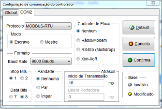

Outra dúvida é quanto ao canal serial. É necessário alterar alguma configuração para utilizar o Modbus RTU? Ou tem algum configuração de fábrica padrão para baudrate, paridade e stopbits?

Sim, você deve conectar no equipamento e, no SPDSW, acessar a configuração do controlador em: Ferramentas > Comunicação > Configurar > Controlador. Alterar os parâmetros do canal serial a ser utilizado, protocolo, baud rate, stop bits.
A janela de configuração é parecida com a abaixo:

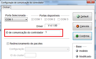

Procurei a configuração do endereço do escravo Modbus mas não encontrei, onde fica? Qual é o padrão?

O endereço modbus do ZAP está disponível na aba Global, como segue:
O valor default é 1.
