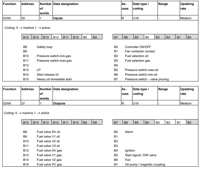

Boa noite.
Estou com uma aplicação onde leio uma variavel inteira em um equipamento remoto via Modbus RTU e alocou ela no NEON em M10 por exemplo. O fato é que esta variável contém dados de alarmes e eventos bit a bit, ou seja, necessito acessar o bit 8 para saber se está com falha... Ou acessar o bit 11 para verificar se a válvula está aberta... etc... Gostaria de saber se existe alguma função para acesso bit a bit de M10 e converter para binário acionando R0 a R15.

OK, muito obrigado. Então R0 serio o bit menos significativo e o R15 o mais significativo? Ver anexo.
tabela modbus equipamento

Boa tarde, Felipe!
Sim, na movimentação da memória M10 para R0, R0 representa o bit menos significativo de M10 e R15, o mais significativo.
Uma dica é documentar no ladder que essas variáveis são reservadas, para não correr o risco de ter o valor modificado por interferência de outra lógica.
