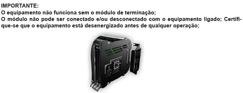

- Verifique se o módulo de terminação do bastidor está bem encaixado.

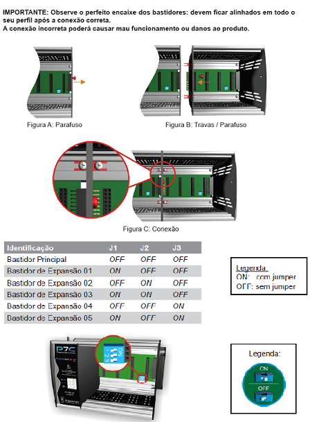

- Há mais de um bastidor de expansão? Verifique se estão adequadamente encaixados e endereçados.
