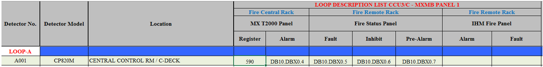

Estou construindo a minha base de dados para carregar em meu projeto, porém estou com algumas dúvidas :
Minha base de dados para escrita estará contida em um endereço de DB conforme abaixo :
Na página do software de programação, como ficaria por exemplo a definição para bit da palavra DB10.DBX0.4 ?

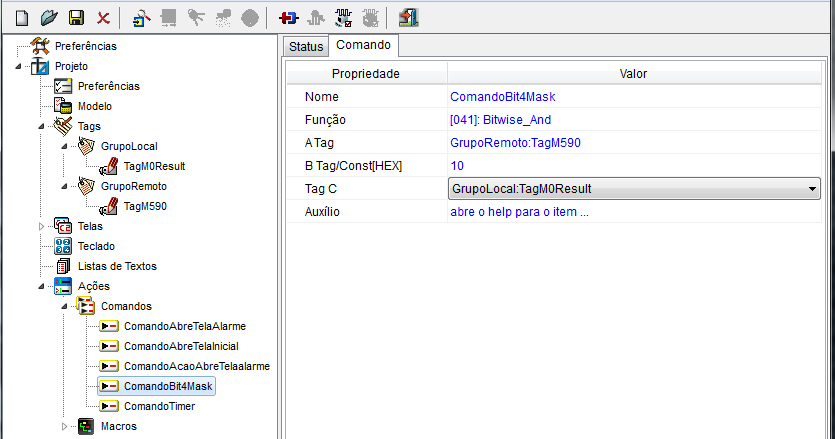

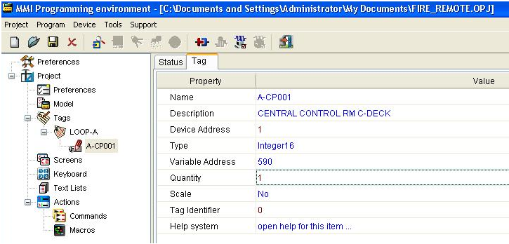

Para que você consiga filtrar, por exemplo, o bit 4 de uma variável remota Holding Register de 16bits (n. 590), você deverá:
Depois disso, você pode criar comandos para que alguma ação seja tomada quando a TagLocal do bit 4 for diferente de 0, como abrir uma tela com uma mensagem por exemplo.
Segue um programa de exemplo para MMI700 que faz:
