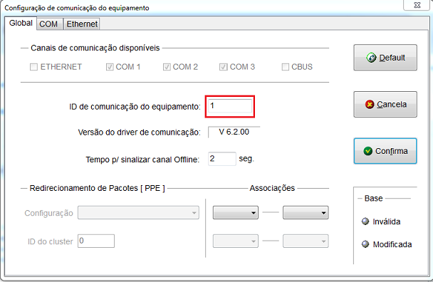

O primeiro passo para configurar os equipamentos em rede RS485 é identificar os dispositivos na rede com IDs diferentes.
No nosso exemplo, o mestre terá ID 1 e os escravos terão ID 2 e 3. Para trocar o ID, conectar no RION e no SPDSW acesse: Ferramentas > Configurar... > Controlador - setup de comunicação
A seguinte tela irá abrir:
Em ID de comunicação do equipamento, configure um a um o ID (1, 2 ou 3).

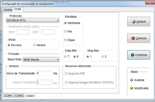

Note: É nesta janela que o protocolo da rede RS485, bem como a configuração da serial será configurado. Se você alterar alguma configuração aqui, TODOS os RIONS também deverão ser alterados. Por exemplo, se você quer uma rede Modbus-RTU com baud rate 9600, 8 data bits, sem paridade e 1 stop bits, clique na aba COM e realize a seguinte configuração (NA COM3):
Para os três equipamentos o modo será ESCRAVO, mesmo para o equipamento mestre.
Resete o equipamento.
A etapa de configuração acabou.

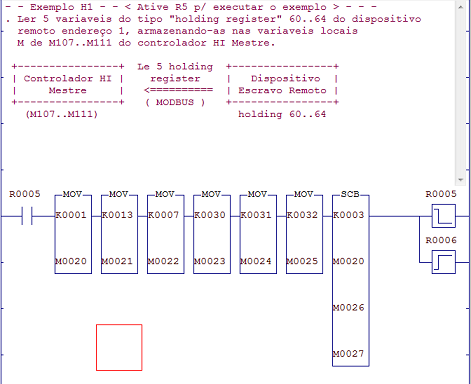

Para acessar variáveis dos RIONs 2 e 3, no RION de ID 1 você deverá carregar um ladder que possui um Bloco de Controle Padrão (SCB) de código 235.
Temos um programa de exemplo para leitura de variáveis R, M, D via SCP-HI (protocolo proprietário da HI Tecnologia), disponível neste link.
Temos um programa de exemplo para leitura de variáveis via Modbus, disponível neste link.

Como em nosso exemplo a nossa rede é Modbus-RTU, vamos abrir o programa de exemplo EPE0048. Vamos ler 5 holding registers. Vá até a linha 20 do EPE0048.
Note as constantes (se não aparecer, pressione F2):
K0001 - Identificador da COM, no caso deverá ser 2 pois vamos utilizar a COM3.
K0013 - Identificador do dispositivo remoto a ser acessado, no caso deve ser igual a 2 ou 3
K0007 - Código da função - Read Holding Register 1h
K0030 - Endereço do RION local (ID 1) onde serão guardados as variáveis lidas, no exemplo o endereço inicial é da M107.
K0031 - Quantidade de variáveis a serem lidas, no exemplo são 5
K0032 - Endereço do RION remoto (ID 2 ou 3) nos quais serão lidos os holding registers, no exemplo o endereço inicial é o M0060

Para executar uma leitura de holding register, vamos até a linha 20 do depurador.
O bloco SCB funciona da seguinte forma:
a) Necessita de uma transição de subida na entrada, ou seja, todas as vezes que você quiser ler holding registers você deverá acionar R5, neste exemplo.
b) O contato R5 deve ficar fechado até o bloco ser executado. Quando o mesmo acaba a execução, ele ativa a saída. No caso isto irá resetar R5 (tudo bem, pois o bloco já foi executado) e irá setar o contato R6.
Como exercício, tente executar o bloco ciclicamente!
