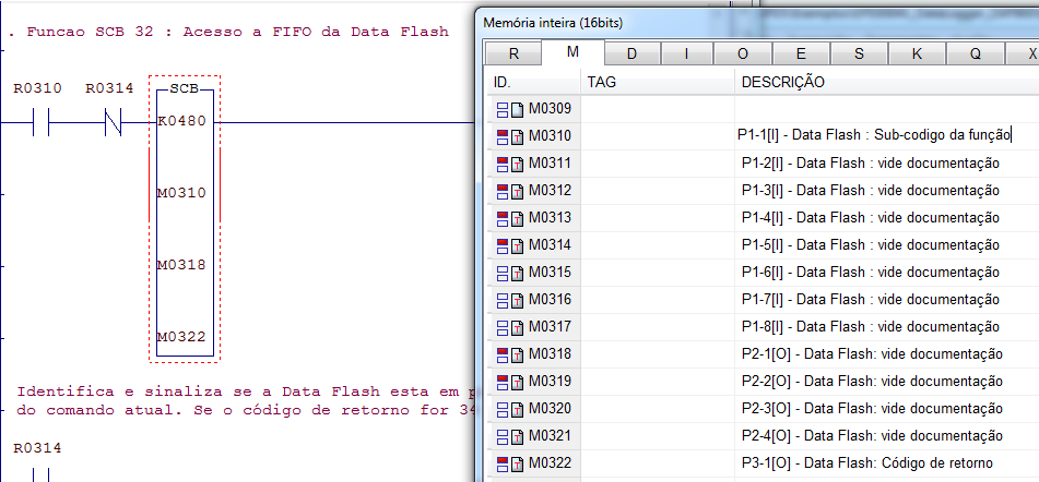

O bloco de controle padrão de código 32 é o Acesso Randômico à Data Flash, sendo que o primeiro dos parâmetros de P2 (M[x+0], pressione CTRL + H no componente para abrir o manual) é o sub-código que define a função a ser executada (leitura, escrita, flush). Veja a figura a seguir, no EPE00041, a memória que define qual função será executada é a M310. Ou seja, se M310 = 1 é leitura, se M310=2, escrita e assim por diante.
Olhando a documentação com mais critério, vi que o código da função está igual a 31 nos itens escrita, Flush, Erase, Status. O correto é Função do bloco SCB de acesso à “DATAFLASH”. Deve ser uma constante inteira, cujo o valor deve ser 32. Já corrigi, será alterado na próxima versão do SPDSW!
A subrotina T200 contém apenas o bloco SCB de Acesso Randômico à Data Flash, mas os parâmetros deste bloco SCB que definem as funções são inicializados em pontos diferentes do ladder. Esta estratégia faz com que exista no ladder apenas um bloco SCB cujos parâmetros são configurados em determinados pontos da aplicação, garantindo maior controle e clareza no código. Ou seja, se você apenas colar essa subrotina em seu programa, é provável que não funcione.
