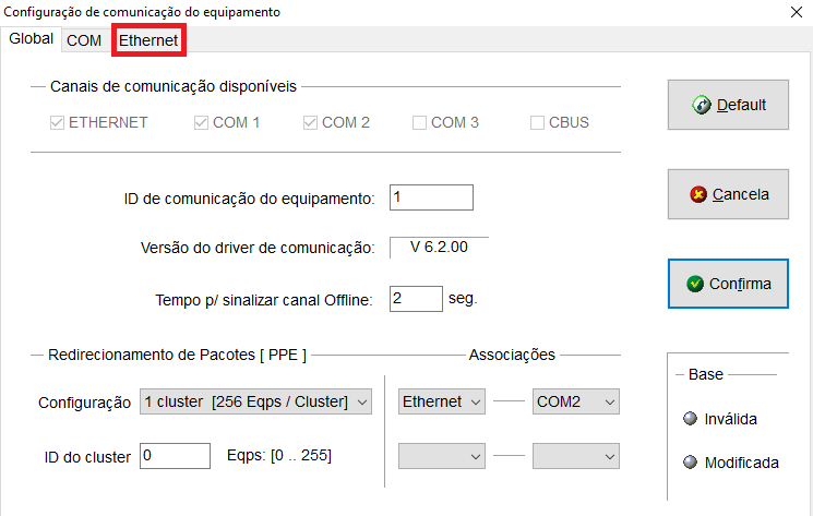

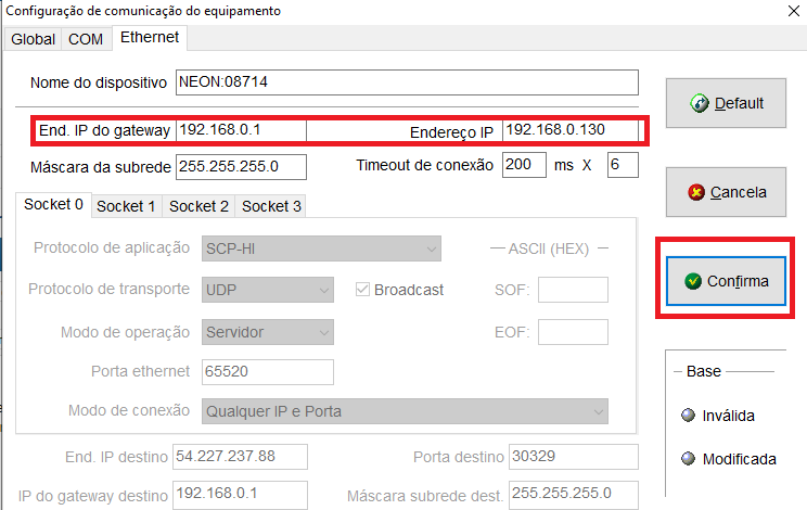

Para alterar o IP do seu equipamento, basta se comunicar novamente via SPDSW e apertar Control + F10, com isto será aberta a tela de acesso as configurações do controlador, nesta tela basta clicar em Ethernet, preencher os valores de IP e Gateway desejados e clicar em confirma, após confirmar, será necessário reiniciar o CLP, desligando e ligando novamente.
config 2.PNG (36.9 KiB) Viewed 35452 times
