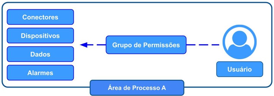

Boa tarde, é possível organizar os recursos¹ do Portal para que cada usuário veja apenas as suas informações de processo:
O Portal de Telemetria conta com funcionalidades que permitem organizar e definir de que forma os recursos¹ do Portal deverão ser acessados por seus usuários, denominados Área de Processo e Grupo de Permissões:
Uma Área de Processo é definida como um atributo utilizado entre os recursos com a finalidade de organizá-los, podemos compara-la a um espaço dedicado para recursos em comum. Para mais informações acesse: Portal de Telemetria - Área de Processo.
Já o Grupo de Permissões define de que forma os usuários poderão acessar cada um dos recursos atribuídos à Área de Processo( além da própria plataforma ).
Para mais informações acesse: Portal de Telemetria - Grupo de Permissões.

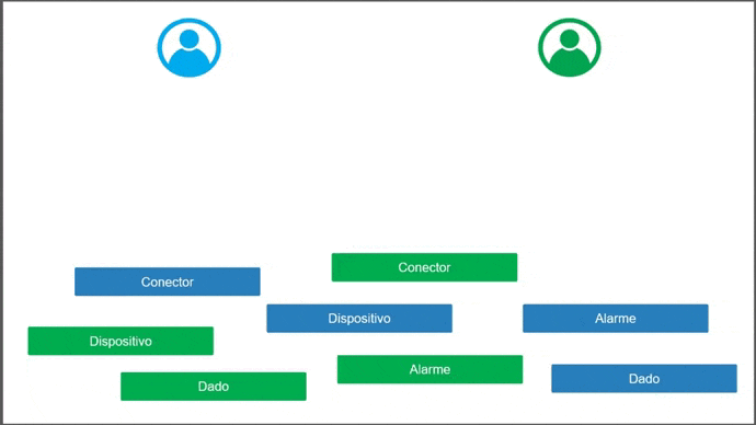

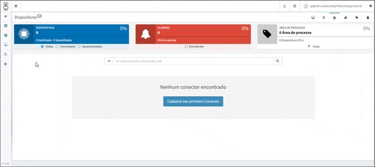

Inicialmente, os recursos já possuem uma Área de Processo Padrão definida, a fim de facilitar o desenvolvimento e organização do usuário. Utilizando uma Área de Processo própria, o acesso a estes fica limitado.
Com uma Área de Processo Padrão, todos podem acessar essas informações:
Com uma Área de Processo própria, o acesso fica restrito:

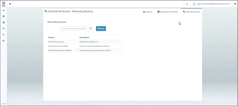

Definindo Área de Processo e Grupo de Permissões:
Na interface do Portal de Telemetria, selecione a opção Usuários no menu lateral esquerdo e acesse as respectivas abas:
Área de Processo:
