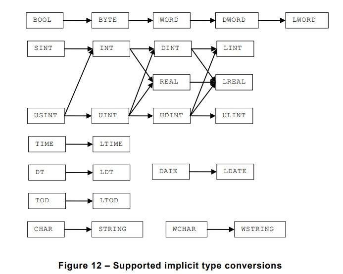

A partir da versão 1.7.00 a atribuição de valores no HIstudio está sendo validada e gerando erro se não for chamada a função de conversão adequada.
É importante notar que nem todas as atribuições de valores de tipos diferentes tem que utilizar a função de conversão. Por exemplo, um valor do tipo INT pode ser atribuído a um valor do tipo DINT sem necessidade de chamar a função de conversão INT_TO_DINT(). Isto porque, um valor do tipo DINT pode representar todos os valores possíveis de um valor do tipo INT. Nestas condições a conversão dos tipos é realizada automaticamente pelo compilador do HIstudio e esta funcionalidade (atribuição implícita) está definida na norma IEC61131-3, veja a imagem abaixo onde as setas apontam quais os tipos de variáveis que podem ser atribuídas para outras, exemplo: uma INT pode ser atribuída em uma REAL, porém uma REAL não pode ser atribuída em uma INT sem utilizar a função de conversão.
Consulte no manual do HIstudio todas as funções de conversão disponíveis e como utilizá-las em seu programa clicando no link abaixo:
- Manual sobre Conversão de Tipos, acesse neste Link
