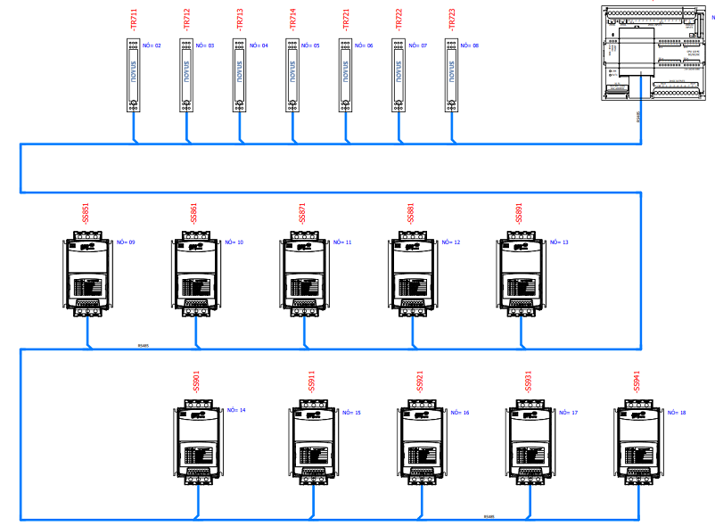

Segue abaixo a imagem do cenário:
Leitura Modbus 1.png (102.32 KiB) Viewed 48681 times

Prezado Cliente,
De acordo com cenário descrito, a sua limitação está no pooling de leitura do seu CLP, se está fazendo a leitura de 1 device a cada 0,5 segundos e tem 20 devices, o ciclo total será de 10 segundos, independente da interface de comunicação e do protocolo (Serial-RTU ou Ethernet-TCP). A primeira sugestão seria entrar em contato com a Siemens para saber se esse é o tempo mínimo de Scan ou se pode ser diminuído, solucionando seu problema.
Caso seja mesmo necessário todo esse tempo, você poderia utilizar um gateway programável da HI (GTON-P), onde é possível desenvolver uma aplicação que leria todas a memórias dos devices modbus em um ciclo de Scan mais rápido, em torno de 50 milisegundos e mapeasse os valores das memórias dos escravos dentro do Gateway GTON P, com isto seu CLP acessaria diretamente estes valores nas memórias do GTON P através de uma conexão Ethernet utilizando o protocolo Modbus TCP.

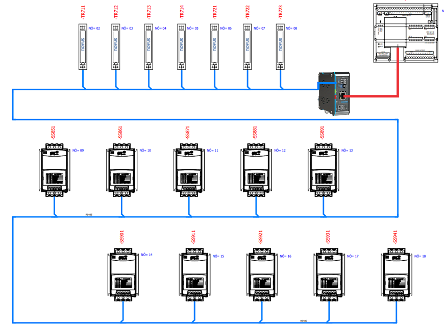

Observe a imagem abaixo:
Leitura Modbus 2.png (145.85 KiB) Viewed 48679 times
Veja o vídeo de exemplo sobre a aplicação para mapeamento de dados:
- Vídeo Tutorial, acesse neste Link
