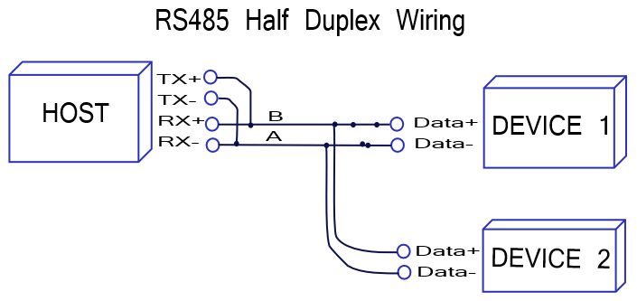

Sim, é possível interligar o seu equipamento via RS485 com o equipamento da HI Tecnologia desde que ele opere com a opção Half Duplex e utilize um protocolo de comunicação Order-Reply, como por exemplo os protocolos disponíveis nos equipamentos da HI Tecnologia, SCPHI e MODBUS, para isso você deverá seguir a instrução do diagrama da imagem, onde o seu equipamento possui RX + e TX + e RX - e TX - e o equipamento da HI Tecnologia possui Data + e Data -, você deverá interligar TX + e RX + com Data + e RX - e TX - com Data -
Observe a imagem abaixo:
