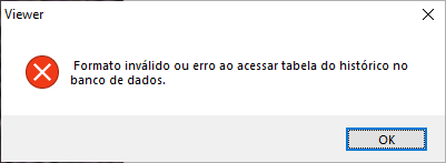

Ontem, deu uma chuva forte aqui na minha região. Hoje, ao chegar na empresa vi que meu PC estava desligado e depois de ligar, tentei rodar a aplicação abrindo o Viewer que fica na área de trabalho do meu PC. Porem, não foi possível executar a aplicação e a seguinte mensagem é apresentada:
Mesmo eu abrindo o projeto pelo IDE e rodando manualmente, essa mesma mensagem é apresentada. Podem me ajudar?

Prezado, bom dia!
De acordo com o contexto do problema, que você explicou, isso faz sentido!
De modo geral, quando estão ocorrendo transações de dados da aplicação com o banco de dados e, de repente, ocorre uma interrupção deste processo (uma queda de energia, por exemplo) podem ser armazenados valores inválidos no banco de dados. Ou seja, ele é corrompido!
Para solucionar este problema, você deve parar o Kernel que está em operação e executa-lo novamente!
