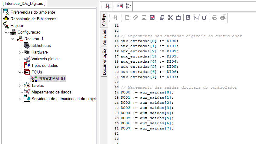

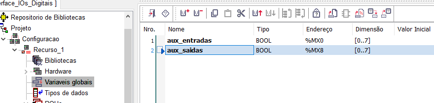

A ideia é bastante simples, no programa do CLP foram criados 2 vetores de variáveis booleanas. Um vetor para armazenar o conteúdo das entradas digitais e outro vetor para as saídas digitais.
Desta forma, vamos mapear as entradas e saídas digitais em variáveis globais e assim monitorar pelo Portal de Telemetria.

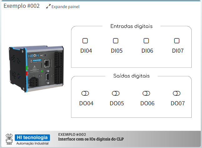

No Portal foi desenvolvida uma tela sinótica genérica com alguns objetos de escrita (para atuar nas saídas digitais) e objetos de supervisão (para monitorar as entradas digitais) para demonstração do exemplo.
